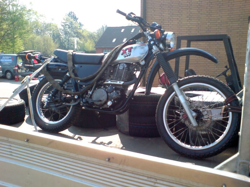

Habe soeben einen `81 Rahmen wieder auf die Straße gebracht.
Stilllegung 1999 und 2002 als Rahmen in Braunschweig gekauft.
Seitdem als Ersatzteil bis letztes Jahr aufbewahrt und jetzt fertiggestellt.
Vollabnahme durch den TÜV wurde gerade bestanden.
Kleinen Umbauten wie XT350 Gabel, Minimalelektrik ohne Zündschloß und Kontrollleuchten
und KN Luftfilter wurden akzeptiert.
Da ich bei der Abnahme nicht dabei war, weiß ich allerdings
nicht, ob er Eintragungen in den Brief vorgenommen hat. Ich glaube nicht.
Viele Prüfer wissen warscheinlich nicht wie das Original ausgestattet war.
Morgen schraube ich die Nummer dran und dann gehts los.
Bilsteine müssen noch dran, im Moment hat sie einen Hänge... .

Das sollte Hängearsch heißen, die längere Gabel muß ich mit 390mm Bilstein Stoßd. kombinieren.
Bei meiner heutigen Probefahrt fing das Vorderrad bei ca. 120 km/h an zu pendeln.
Event. hat das ja mit den neuen Stoßd. ein Ende.
Alle Lager sind neu und spielfrei eingestellt. Vielleicht bekomme ich ja hier ein Tip.
Bei der Vollabnahme vom TÜV ist nichts eingetragen worden, ich habe auch nicht darauf hingewiesen,
da ich nicht dabei war. Weiß einer ob es bei Kontrollen zu Problemen führen kann ?

...Bei meiner heutigen Probefahrt fing das Vorderrad bei ca. 120 km/h an zu pendeln...
...Vielleicht bekomme ich ja hier ein Tip...
Mein Tip: Gabelstabi besorgen!
Die Suche sollte da einigen Lesestoff bieten.
