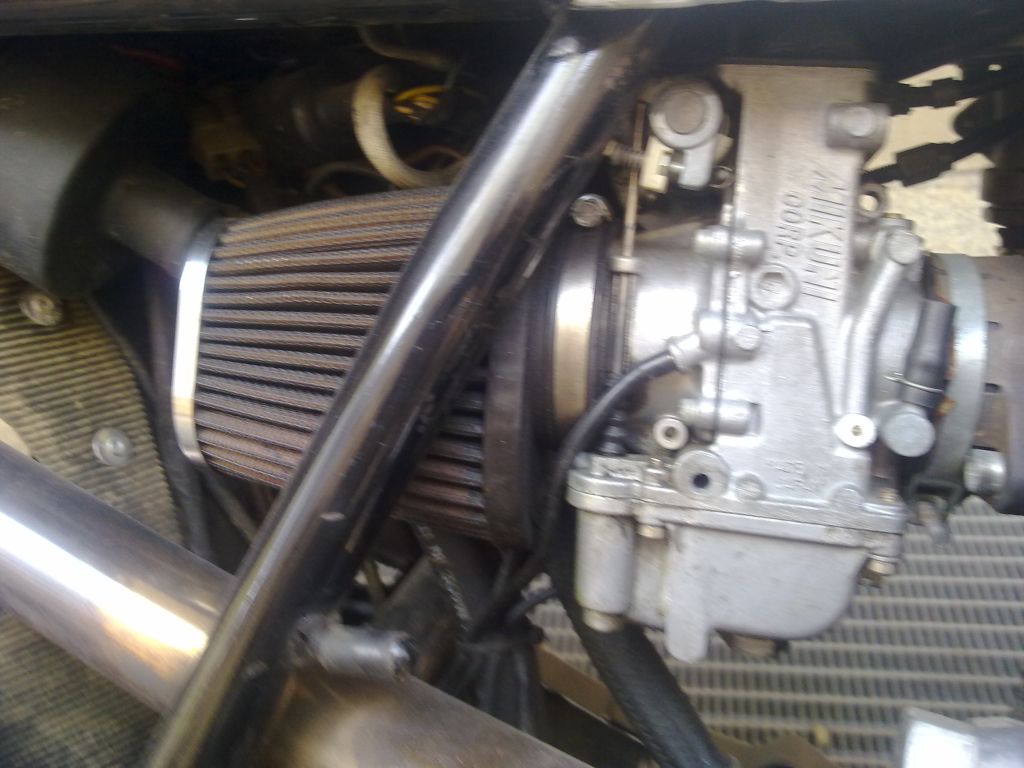

Da haste nen Foto
wie man sieht, läuft der Schlauch bei mir links vorbei.
Gruss Struppi

Hast Du neben dem Luftfilterkasten auch keinen Batteriekasten mehr?
Knorri

Re: Platzverhältnisse TM36.........
Doch, doch, Batteriekasten ist noch da.........ich hatte nur eben nicht so viel Zeit nen besseres Bild zu machen.........war eh schon in meiner Kaffeepause
