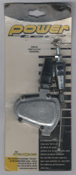

Hi Duckula
meinst du dieses Teil :?:
hab das mal irgendwo im Netz gefunden kann echt nicht mehr sagen wo, :?
aber vielleicht hift es die bei deiner Suche. :)
gru? Peter

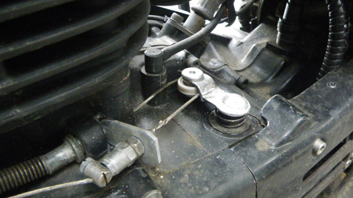

Nachdem ich mir im Frühling schon das Handgelenk gebrochen hatte, schien es mir ratsam für eine leichtgängige Kupplung zu sorgen. Ich habe dazu das Modell XTom etwas angepasst: Ein Kunststoffugellager 6x17mm aus dem Modellbau (Conrad 2,90,-) direkt auf den Hebel geschraubt, ein 1,5mm Seilzugreicht leicht. Das erlaubt etwas mehr Spiel und die Kupplung ist absurd leichtgängig, ich kanns mit einem Finger ziehen! Leider kann ich nur ungefähr 700 Test-KM vorweisen, da ich mir auf der Anreise zum XT-Treffen in S-Frankreich den Fuß :( gebrochen habe, die aber ohne Probleme.
Ich kanns nur empfehlen, ist auch kein Aufwand und leicht wieder rückgängig zu machen
Grüsse, Herbert

Das sieht ja mal nett aus. Wie führst Du denn das Seil auf dem Kugellager? Gibts a eine Nut?

Ich hab eine dezente Nut ins Kugellager gefeilt, um es nicht zu sehr zu schwächen, man könnt auch was aufkleben, oder als Sicherung eine Scheibe drunterschrauben - war aber dann nicht notwendig, da das Seil eh etwas Zug nach oben hat.
