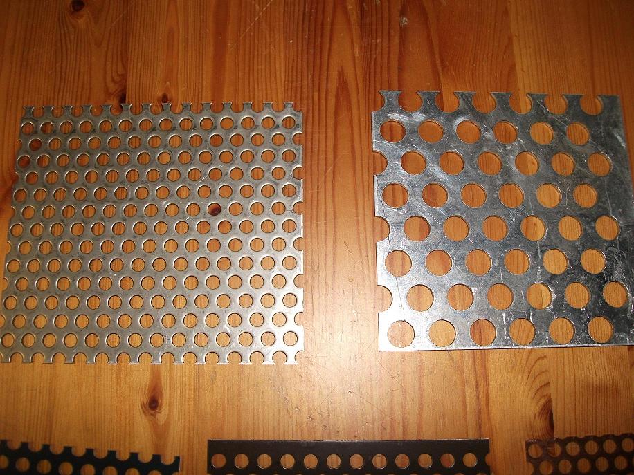

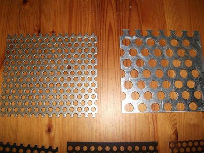

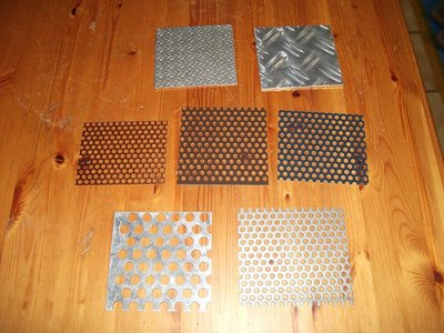

Beitragvon Wolfman » Di Jul 20, 2010 21:15
Nabend 64er,
endlich funzt es wieder...
also hier mal zur Auswahl, was ich dir anbieten könnte:
1.Bild Lochbleche AL blank
Links: 1,5 mm Dicke 5mm Loch
Rechts 2 mm Dicke 10mm Loch
2.Bild-Mitte Lochbleche (von links nach rechts)= CU –Anthrazit-Braun
0,8 mm Dicke 5mm Loch
2.Bild- Oben
Riffelbleche 2mm Dicke
Grüsse-Achim

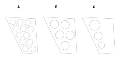

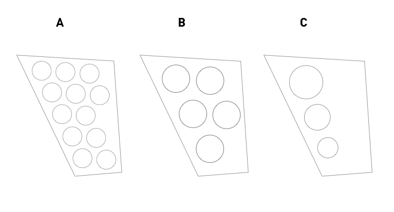

Machst du die Bleche selbst oder ist das Industrieware? Sieht super aus!
Was ich brauche, ist allerdings kein Rapport-Muster, sondern sowas:
Geht das auch? Würde ich dir dann natürlich bemaßt bzw. als 1:1 Vorlage liefern.
