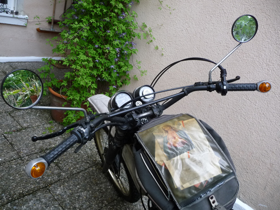

da hat mir ein großmotofahrer (großes motorrad, aber nicht rangieren können...) meine xt bj80 so clever umgeschmissen, dass mein geliebter lenker gut verbogen ist. nachdem kein hersteller draufsteht und ich UNBEDINGT wieder so nen lenker haben will, hoffe ich, dass mir irgendjemand aus dem forum weiterhelfen kann:
im brief steht dazu: mK 12749 Lenkerbreite 840mm (breite stimmt)
muss zubehörlenker sein, weil riffellung weiter außen als lenkerhalter
hab das moto vor 20 jahren schon mit dem lenker gekauft
wenn irgendwer nen anhaltspunkt hat, bitte melden!!!

Ich habe auf einem Moped einen gekürzten Gespannlenker von Fehling drauf. Gespannlenker sind ordentlich breit, vielleicht wirst du in dem Sektor fündig.

ist die Querstrebe geschraubt ???
vielleicht könnte es der TRW OFF-ROAD Alu Lenker sein, gibt es bei Kedo oder Louise...

mein lenker sieht fast genauso aus wie deiner und ist von fehling und sehr breit, hat die strebe aber nicht geschraubt sondern geschweisst.
schau mal hier:
http://www.fehling.de/index.php?content ... =6&lang=de

querstrebe ist geschweisst. ich geh heut abend mal messen und schau, ob einer der fehlings passt - was mich irritiert, ist dass es die breite von 840 nicht gibt... aber absägen ist ja auch ne option, wenn winkelung und alles andere so einigermaßen stimmt.

Tommaselli könnte es sein.
Magura hatte L 363.4 Str3-00 (Kennzeichnung) mit 830mm Breite (Stahl mit geschweißter Strebe)

Auf dem Bild sieht es für mich so aus, als wenn die Lenkerhalter einen mitbekommen haben. Hatte ich auch schön öfter, u.U. reicht deren Tausch und der Lenker ist wieder grade.

Gibt es auch in 84cm....mein Reservelenker.Tommaselli

die beiden lenkerhalter sind auf jeden fall dahin. aber leider ist auch der lenker ordentlich verbogen. sieht sogar mein nicht-technisches auge. und sonst wärs ja zu einfach gewesen...Moin,

du klingst dir ziemlich sicher - meinst du so einen:
SIMSON Lenker Lenkerrohr Tommaselli DAKKAR S50 S51 S70
http://cgi.ebay.de/ws/eBayISAPI.dll?Vie ... 0599291290
war der einzige, den ich mit der breite gefunden habe.
und hast du ne ahnung, wo ich ne vermaßung herkrieg? dann kann ich grob winkelung, höhe, querstrebenlänge etc. vergleichen. bin mir nicht sicher, ob ich mich da einfach zu blöd anstelle oder obs keine gibt (auf der fehling-seite gabs prima vermaßungen von deren lenkern)

Ja, nur das dort "ca." steht, der Tomaselli hat eine Breite von genau 84 cm.du klingst dir ziemlich sicher - meinst du so einen:
Du koenntest nun warten bis ich dazu komme den Lenker zu vermessen oder Du kloppst deinen Lenker wieder gerade und vermißt daran.und hast du ne ahnung, wo ich ne vermaßung herkrieg? dann kann ich grob winkelung, höhe, querstrebenlänge etc. vergleichen. bin mir nicht sicher, ob ich mich da einfach zu blöd anstelle oder obs keine gibt (auf der fehling-seite gabs prima vermaßungen von deren lenkern)

Hi Lola,
also den Tomaselli gibt es in 2 Ausführungen z.B. dort:
http://www.kickstartershop.de/product_i ... n91a5m15m7
oder
hier stehen auch die Masse für beide Lenker. Einmal 85 cm und dann 86,5 cm. Beide Lenker haben aber "nur" Teilegutachten. Oder Du nimmst Fehling:
http://www.louis.de/_30227c4b98b24be3c6 ... &anzeige=0
noch breiter als die vorher genannten. Mit Ochsenaugen dann wohl eher - falls nicht gekürzt - ein Verkehrshindernis.

Extrabreit ist er mit unter 85cm ja nicht, oder? Ich hab da was in Erinnerung, dass die Crosser der Siebzigerjahre um die 100cm breite, und darüber, hatten. Wo kriegt man sowas eigentlich noch? Bei magura hab ich nix mehr gefunden.

Ist zwar nicht von Magura, sondern von Fehling aber mit 105cm auch nicht gerade schmal gebaut und der Shop hat auch einen passenden Namen für Dich - Moto Shop GroßhansExtrabreit ist er mit unter 85cm ja nicht, oder? Ich hab da was in Erinnerung, dass die Crosser der Siebzigerjahre um die 100cm breite, und darüber, hatten. Wo kriegt man sowas eigentlich noch? Bei magura hab ich nix mehr gefunden.
