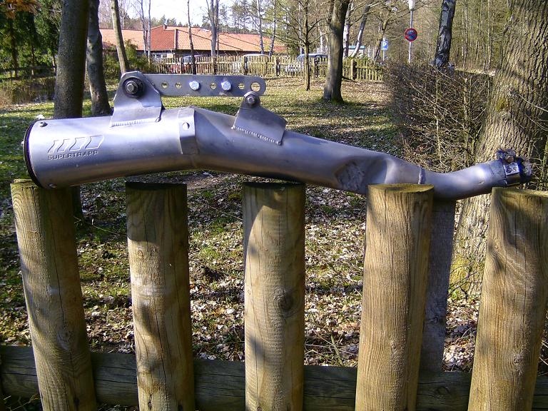

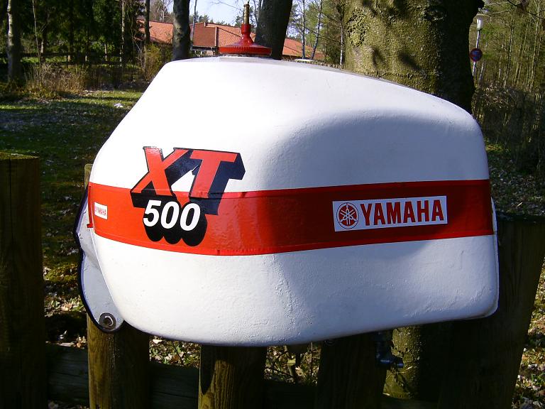

Kann mir jemand was zu dem Auspuff bzw. dem Tank sagen!?
Geromane
Beiträge: 97
Registriert: Mi Okt 14, 2009 0:11
Beitragvon Geromane » Mi Apr 14, 2010 17:48
beim Kauf meiner XT habe ich nen Supertrapp und nen Tank mitbekommen, der Auspuff ist nen Supertrapp, sieht aber ganz anders aus als
der von Kedo!!!??? :?:
Kann man den eintragen lassen, hat jemand Papiere dafür??? :dance

zum Supetrapp kann ich nix sagen, aber der Tank ist meiner Meinung nach ein ES Stahltank....
ich glaub ich hab irgendwo Papiere dazu.....

Tank ist klar, wie Werner schon sagt :!:
Der Auspuff sieht aus wie ein mit Supertrapp gepimpter Sebring :eek: :roll: . Wird bestimmt schwierig mit der Eintragung :!:

Supertrapp 4 Zoll
Beitragvon ulrich » Mi Apr 14, 2010 21:29
Es gibt 3 Zoll und 4 Zoll Supertrapp - dies hier ist 4 Zoll - das System ist mittlerweile seit weit über 30 Jahren auf dem Markt und mittlerweile gibt es Supertrapp selbst mit ovalen Scheiben-z.B. von White Bros.
Eine Menge Harley-Töpfe von Supertrapp haben auch 4 Zoll - also dieselbe Scheibenkonstruktion wie auf Deinem Foto. Gib bei ebay einfach mal Supertrapp ein.
Dies auf dem Foto dürfte so eine Art "Megalloy"-Topf für irgendein anderes Fahrzeug sein (evtl. Suzuki oder Honda) und wurde mittels gezielter Hammerschläge so angepaßt/eingedellt, dass man noch das Federbein montieren konnte.
Nur die 4 Zoll EAR-Systeme hatten für manche Modelle ein Gutachten.
Eintragung - vergiß es.

das meiste wurde zum Supertrapp schon geschrieben; eintragen kannste den lassen, es ist nur die Frage mit wieviel Scheiben dieses geschieht. Mehr Scheiben=lauter und mehr Durchlass, wenig Scheiben=leise, zugestopft, und Tuev-Konform.
Bei dem abgebildeten Topf tippe ich mal auf fuer Kawasaki vorgesehen(habe so einen an einer SR).
