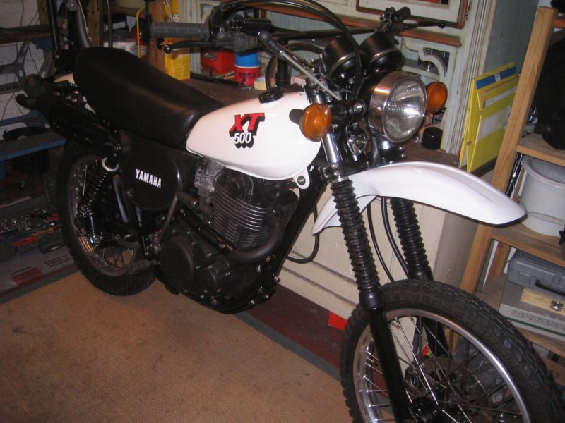

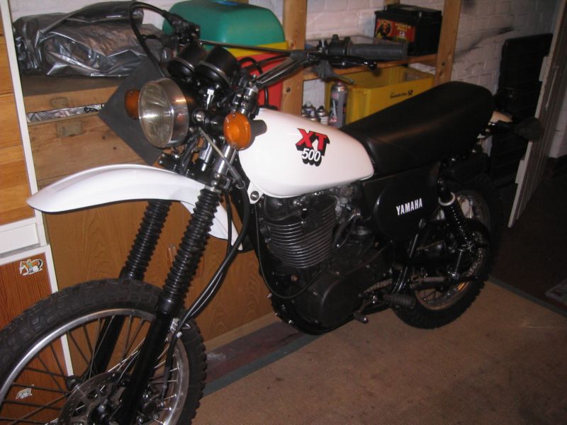

Hallo erstmal. Habe im neuen Jahr mein XT-Projekt (vorerst) abgeschlossen. Was noch fehlt sind: Ritzel-Sicherungsmutter und Deko-Zug (z.Zt. bei Kedo nicht lieferbar). Und irgendetwas, um die Seiten-Verkleidungen zu befestigen. Die Originalbefestigungen sind mir eigentlich zu teuer. Mal schauen, was ich da mache. Außerdem muß der Seitenständer noch der neuen Höhe der XT angepaßt werden. Schade eigentlich, dass ich nun fertig bin. Seit eineinhalb Wochen rauche ich nicht mehr und benötige dringend Ablenkung...... Hier mal zwei Fotos....

Moin Christof,
das sieht gut aus, Hut ab

Sears Hannes
Schöne Sache so ein weisser Tank ...
Mir ist nochwas aufgefallen:
Die Verlegung Deiner Bremsleitung - ich habe bei meiner XT mit 350er Gabel die Bremsleitung oberhalb der Armaturen verlegt. Hat sich auch in der Praxis gut bewährt - wichtig ist dass sich die Bremsleitung beim Einfedern bewegen kann und nirgendwo steckt. Check das mal...

Hallo HorXT. Für Deine Art der Verlegung wäre die Bremsleitung zu kurz gewesen, obwohl es sich um eine originale Stahlflex-Leitung für die XT 350 handelt. Ich habe die Leitung aber so verlegt, dass alles "locker bleibt". Aber sehr nett von Dir, dass Du Dich um meine Gesundheit so bemühst....

meine Seitendeckel sind mit langen M6-Schrauben mit Hutmutter, großen U-Scheiben und passenden Gummipuffern befstigt....

Zum Seitendeckel:
Ich hab schon des öfteren auf folgende Komponenten zurückgegriffen
Schraube Imbus M8x40 Edelstahl - Unterlegscheibe M8x20 - Bügelbierflaschengummi - Seitendeckel - Rahmenlasche - Mutter M8 (evtl. selbstsichernt) oder evtl. davor eine weitere Unterlegscheibe.
Der Flaschengummi macht aber soviel Zug, kann man die Selbstsichernte weglassen.
Mit gekröpften Schlüssel die Mutter hinter Deckel kontern - geht ganz gut mit den Fingern, die da hin zu bugsieren - Auspuff/Krümmer sollten kalt sein....

zur Seitendeckelbefestigung nehm ich meist den Kronkorken der Biersorte, die ich beim Basteln geleert habe. Loch durch, Schraube durch , hinten ne Unterlegscheibe drunter und ne selbstsichernde Mutter und gut ist (Unterleggummi z.B. vom Flens ist dann die Luxusvariante) . Als ich früher noch mehr für andere geschraubt hab, fuhren einige mit solchen Lösungen, aber verschiedenen Deckeln rum.
