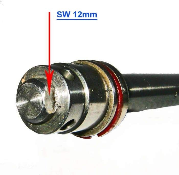

ich zerlege grade die vorderen stoßdämpfer meiner 76er xt, naja ich versuche es zumindest, ich muss neue dichtringe einbauen. bis jetzt hab ich mich brav ans büchli-handbuch gehalten bin aber schon bei der ersten aufgabe auf die schnauze gefallen. nach dem ölablassen wollt ich die innenschskanmtschraube herausdrehen die ganz unten im boden sitz und die dreht einfach durch :( . hab jetzt auch schon die feder von oden rausgenommen um zu sehen was da los is, und das einzioge teil was ich seh ist, das das sich mitdreht. kann man aber auch nich irgendwie einkeilen oder so. nu weiss ich nich mehr weiter.

im bucheli sollte sich eine abbildung vom gegenhalter bei den selbstgemachten werkzeugen befinden...
soooo schlecht ist der bucheli nicht...
reinstecken , und gegenhalten...dann kommt der kram auch raus...
wird schon klappen..

du kannst dir ein dickwandiges Rohr im Schraubstock plattdrücken und damit das Innenteil festhalten. Geht dann für die Montage genausogut.

dankeschön sehr hilfreich
werd mich gleicg rannmachen
