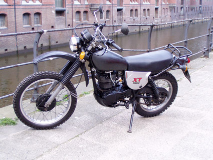

auch in meinem Namen recht schönen Dank für die ganzen Tipps. Ich bin im übrigen der andere XT-Fahrer, der sich an der XT vom NEWCOMER versucht hat. Die meisten Vorschläge von Euch können wir schon ausschließen. Wir haben die Kontaktplatte getauscht und sie kam aus einem meiner Motoren der definitiv läuft. NEWCOMER hat selbst zwei Vergaser, mit denen sogar seine XT lief, auch nachdem wir die Steuerkette gewechselt haben. Die drei Zündkerzen sind ok, wobei wir mit der Splitfire wenigstens mal einen oder zwei Takte laufen hatten. Auch nach dem Schweißen am Rahmen fuhr die Kiste schon mal. Ich bin echt ratlos, aber ich gebe dem NEWCOMER jetzt nochmal eine Lima von mir mit. Seine hat nicht mehr die original Kabel und das sollten wir prüfen. Kompression hat sie im übrigen sehr gut, daher hat das mit dem Anschieben nicht geklappt (und NEWCOMER ist echt sportlich
). Luftfilter hatten wir schon offen beim Kicken. Ich habe keine Ahnung mehr. Mal sehen was die Lima bringt.
Hier ein Foto von der XT:
