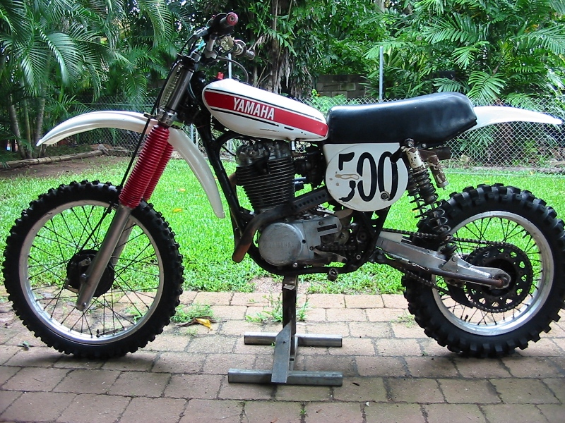

Re: Angebliches Schnäppchen HL 500
Ich finde so einen XT Umbau auf HL Optik schick. Ob es mit dem verlängerten Radstand noch fahrbar ist? Keine Ahnung
