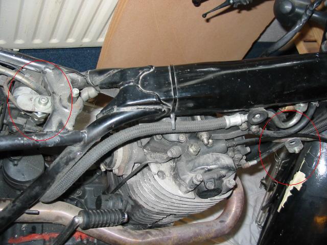

Nun wundert mich nach zahlreichen Recherchen hier im Forum und anderswo, wie mein Vorbesitzer damals meinen vorhandenen Alutank ´81 Dekor auf meinen 77 Rahmen gebracht hat, denn massive Umbauten kann ich derzeit nicht erkennen.
Könntet Ihr mir knapp erläutern wie denn diese häufig erwähnten Rahmenumbauten genau aussehen, damit ein Alutank auf die alten Rahmen passen ? Wie gesagt, mein Tank scheint ein Original 81 zu sein.

Wenn ich dich richtig verstanden habe, hast du einen alten Rahmen(-79) und willst einen neuen Tank(ab80) darauf bauen ! Das geht, du mußt vorne die beiden Halter mit 2 Laschen verlängern und in den Hinteren Halter am Tank,ein zweites Loch bohren, dann aber ohne Gummi oder den Gummi Halbieren und nur unterlegen weil ein zweites so großes Loch wie das Originale bekommst du hinten nicht rein ! Umgekehrt: einen Alten Tank auf einen neuen Rahmen bauen wird schon Schwieriger , wegen der Gabelbrücken bzw. dem Anschlag! Welche Sitzbank willst du dazu verbauen, weil der Abschluß zum Tank dann nicht so schön wird ? Um eine neue Sitzbank auf einen alten Rahmen zu montieren, "würde ich" den vorderen Sitzbankhalter weglassen und die hinteren beiden versetzen ! Gruß Hardy

Hallo,Wenn ich dich richtig verstanden habe, hast du einen alten Rahmen(-79) und willst einen neuen Tank(ab80) darauf bauen ! Das geht, du mußt vorne die beiden Halter mit 2 Laschen verlängern und in den Hinteren Halter am Tank,ein zweites Loch bohren, dann aber ohne Gummi oder den Gummi Halbieren und nur unterlegen weil ein zweites so großes Loch wie das Originale bekommst du hinten nicht rein ! Umgekehrt: einen Alten Tank auf einen neuen Rahmen bauen wird schon Schwieriger , wegen der Gabelbrücken bzw. dem Anschlag! Welche Sitzbank willst du dazu verbauen, weil der Abschluß zum Tank dann nicht so schön wird ? Um eine neue Sitzbank auf einen alten Rahmen zu montieren, "würde ich" den vorderen Sitzbankhalter weglassen und die hinteren beiden versetzen ! Gruß Hardy
Danke für die prompte Antwort, die hilft mir durchaus ein wenig weiter. Meine Ausgangssituation ist ein nur ein bisschen anders.
1.) Ich habe eine XT BJ 77
2.) Auf dieser war bisher ein Alutank BJ 81 (Dekor 81) verbaut, damit bin ich viel gefahren, habe mich nie um das Tankthema weiter gekümmert.
3.) Nun, da ich die XT restauriere, will ich einen Stahltank BJ 77 erwerben und diesen dann auf die XT bauen
4.) Ich konnte nicht herausfinden ob die Umbauten am Rahmen für einen Alutank BJ 81 rückgängig zu machen sind, da ich nirgends Fotos von den viel zitierten, teils intensiven, Rahmenumbauten finden konnte.
5.) Daher war ich mir unsicher ob der dann neue alte Originaltank noch raufpasst, sofern ich mir einen kaufe.
Nun, nach Deiner Antwort, heißt das für mich, dass die Laschen, welche ich am Rahmen habe, bereits den Umbau darstellen, sprich, der 77 iger Originaltank, benötigt diese gar nicht, Stimmts ? Der hintere Teil ist bei mir ebenso mit einer Stahllasche gelöst um den vorhandenen Tank zu befestigen.

bei den Stahlblechtankmodellen sitzen die vorderen Tankaufnahmen passend auf den kleinen Ausbuchtungen am vorderen Rahmenrohr. Bei den Modellen mit Alutank wurden die vorderen Tankaufnahmen dann einfach etwas weiter hinten am Rahmen angeschweißt, die Ausbuchtungen für die alten Befestigung sind aber immer noch dran.
Das pfeilförmige Blech der hinteren Befestigung zeigt bei den Stahltanks nach vorn und scheint für die Alutanks dann nur umgedreht eingeschweißt worden zu sein.

...heißt das für mich, dass die Laschen, welche ich am Rahmen habe, bereits den Umbau darstellen, sprich, der 77 iger Originaltank, benötigt diese gar nicht, Stimmts ? Der hintere Teil ist bei mir ebenso mit einer Stahllasche gelöst um den vorhandenen Tank zu befestigen.

Danke für die Unterstützung und sorry für die Verwirrung. Sicherlich wirken meine Schilderungen ein wenig stümperhaft, jedoch kenne ich nur meine XT und habe eben keine Ahnung wo die Unterschiede zu den einzelnen Modellen liegen.
Der Rahmen ist jedenfalls ein echter 1U6, die Nummer ist entsprechend in den Rahmen gestanzt, habe das bereits überprüft gemäß den Auflistungen auf den bekannten Webseiten. Unfall und Rahmentausch müsste demnach ja auch mit einem neuen Brief einhergehen.
Mein Tank ist Alu, ganz klar, dass es diese bereits vor 80 gab war mir nicht bekannt. Daher frage ich ja. Die Laschen welche ich an der Maschine habe kann ich ohne Probleme abschrauben, ich hatte eben Bammel dass nach einem Invest in einen zweiten Tank dieser nicht drauf passt.
Ich hoffe dass mit dem Foto hochladen klappt, dann denke ich auch es wird ein wenig klarer für Euch.

na da löst sich ja einiges auf. So wie ich das sehe - und ich habe die gerade gestrippte 80 gestern vorsichtshalber noch mal angeschaut - hast Du ganz klar einen der frühen - ergo 77er Rahmen. Wenn Du einen Stahltank auftreibst, und Du die Laschen entfernst, sollte sich der Tank ohne Probleme befestigen lassen.
Wenn ich am WE dazu komme und mir nicht jemand zuvorkommt, fotografiere ich mal die beiden Rahmentypen und stell sie rein. Dann siehst Du die Unterschiede.

SUPER, besten Dank. Ich hatte eben zu Beginn meiner Nachforschungen nicht gedacht dass es wirklich "so einfach" war, den Umbau vorzunehmen bzw. dass es nur diese zusätzlichen Laschen sind welche den neuen Tank aufnehmen. Daher wahrscheinlich meine Ver-Komplizierung.
