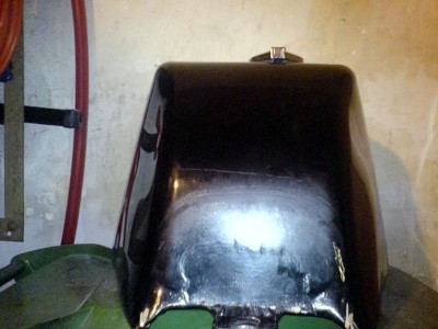

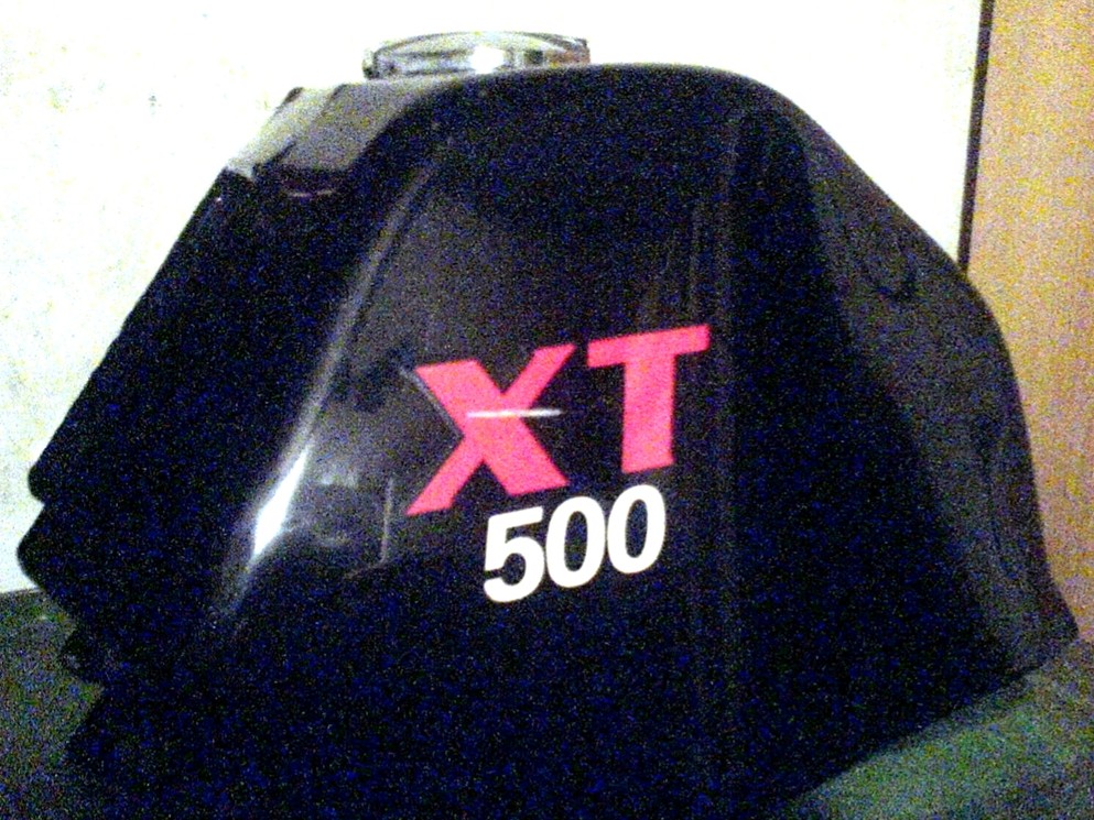

Hallo Leute,
kennt jemand diesen, zugegebenermassen schlecht fotografierten Tank? Er hat 20l Inhalt,Tankhalterung wie original vorne und hinten. Festen montierten aufklappbaren Tankdeckel und nur einen Benzinhahn. Er ist aus Alu. Er war auf einer XT 500 montiert und im Brief des Vorbesitzers war nur eingetragen:Kraftstofftank 20 l Nr. 008 . Kein Hersteller. Da er lackiert ist kann ich auch auf der Unterseite keinen Hersteller erkennen.
Also vielleicht weiß ja jemand was darüber. In Ebay war neulich auch nochmal so ein Tank. Der Verkäufer konnte über den Hersteller allerdings auch keine Angaben machen.
Danke vorerst.

Moin Thomas,
davon hatte ich Mitte der Achtziger Jahre auch zwei Stück. Ich weiß leider auch nicht, wer der Hersteller war, aber eines weiß ich ganz genau: trotz Aufhängung in Gummidämpfern sind die Scheißdinger permanent undicht gewesen. Gießharz war nach mehreren Reparaturschweißungen die ultimative Lösung, hielt aber auch nur ein Jahr. Ich habe sie dann gefrustet verkauft - zum Glück!
Theo
Theo

Ursprünglich dachte ich ja, es wäre was selber gebautes, aber als ich dann bei Ebay noch einen sah? Nun anscheinend gib oder gab schon mal mindestens 4.Moin,
hab auch so einen, leckt auch an der hinteren Lasche nach Geländeeinsatz.
Ich dachte immer, der sei vom Tesch.
Aber dafür habe ich keine Beweise....
Gruß Alex
Haarriß oder? Läßt Du schweißen oder nimmst Du Epoxid oder Ähnliches?
Wie läßt sichs mit dem Teil im Gelände so an?

Hallo Tanker,
ganz wichtig ist es bei diesen Alu-Tanks (ganz gleich ob dieser oder Reinschlüssel), dass man sie großzügig unterfüttert. D.h. man stopft etwas unter den Tank auf das Rahmenrohr. Ich habe da z.B. ein altes T-Shirt genommen, aufgerollt und in ein 20cm langes Stück alten Motorradschlauch gesteckt. Diese Gummiwurst dann auf das Rahmenrohr gelegt und den Tank drauf. Die Wurst muß so dick sein, dann man den Tank mit viel Kraft runterdrücken muß, um die Schrauben in die Tankhalterungen zu schrauben (vorne wie hinten). Nur so ist gewährleistet, dass der vollgetankte Alutank bei Erschütterungen stand hält.
Ich würde das Alu schweißen lassen.

ich werde ihn schweißen lasse.
Hatte einen alten Schlauch zwischen Rahmenrohr und Tank.
Ist dennoch gerissen.
Paßform fürs Gelände ist für nen großen Tank ganz in Ordnung.
Bin dann aber nie vollgetankt gefahren.(Schwerpunkt)
Man bekommt schlecht Gewicht aufs Vorderrad.
Hat Teschi nicht auch verschiedene Größen gebaut?
Es muß eine Kleinserie sein, bei mir ist mit einem Körner "XT 500 Bj. 80"
eingestanzt.
Gruß Alex

Hallo Thomas,
der Tank stammt offensichtlich doch von Tesch. Mindestens wird er in der Ausgabe 25 der Zeitschrift Motorrad von 1984 mit Foto als "Tesch Alutank leicht" bezeichnet, Inhalt ist gemäss dem Artikel 17,5 Liter.
Ich habe auch so einen zu Hause in einem Karton (im Regal) und der sieht auch aus, als ob er schon unbefüllt lecken täte. Den anderen grossen Tesch-Tank habe ich auf einer meiner XT's nach der Methode von XTom montiert und der ist dicht. Dieser andere - der grössere - ist noch massiver und fasst deutlich mehr.

Thomas,
nö - keine Unterlagen. Ich bin auch eher per Zufall auf den Artikel in dieser alten Zeitschrift gestossen. In Kobarid sah ich diesen Tank auf zwei französischen XT's und habe damals auch gedacht, die seien wohl selbstgestrickt. Man sieht die sonst nicht gerade häufig.
