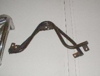

Die Dinger gibt es schon fertig zu kaufen ! Ich habe irgendwo welche rumzuliegen ! Ich kann ja mal ein Foto machen oder ich sende sie dir damit du die Maße nehmen kannst ! Gruß Hardy
Beiträge: 7228
Beitragvon Frank M » Mi Mai 07, 2008 20:36
dafür gibts/gabs mal solche Bügel zum Dranschrauben. Recht klobig das Ganze, hat aber wohl sogar TÜV-Segen bekommen. Die werden mit den Fahrerrasten und den oberen Stoßdämpferaufnahmen verschraubt.
Etwas schicker, aber mit Rahmenschweißarbeiten verbunden, sind die kleinen Ausleger mit Rasten, wie sie an moderneren Mopeds verbaut werden. Die hab ich mal an einer XL600 nachgerüstet und der Graukittel hat es nicht gemerkt.

ja ich habe sowas 1994 auch mal gebaut.
Damals gab es aber noch keine Digitalkameras :D :D :D
http://www.xt-500.de/technik/rasten/rasten.htm

Hey Tom, Respekt ! Die sehen ja viel eleganter aus wie die Dinger, die ich hier rumliegen habe ! Wobei du bei der Rechten auch gleich die untere Auspuffhalterung hättest nehmen können ! Ansonsten wie gesagt viel schöner als meine "Originalen"(Zubehör)! Gruß Hardy

Die oben abgebildeten gab es bei DreiBuchstabenMann.
Keine Ahnung, ob die noch im Angebot sind.
Alternativen zum Kaufen gibt es aber meines Wissens keine.
