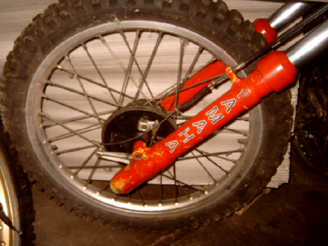

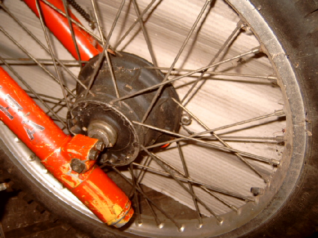

ich hab mir letzte Woche noch eine TT600 (59X) als Teileträger gekauft.
Kennt jemand diese 43er Gabel und das Vorderrad ??? :nixweiss:
Die Gabel sieht der alten TT Gabel ähnlich bis auf den weit oben liegenden Bowdenzughalter.
...mal sehen, wenn ich noch ein paar längere Stoßdämpfer für hinten find wär das was für meine Cross-XT

Ich glaube Suzuki RM 250.

Beitragvon MarXtin » Mi Apr 30, 2008 22:36
@ seefreedo
ja nee ,ist schon richtig, soll ja in eine XT500 :)
Hab grad mal nach Suzuki-Bildern gesucht, ja das kommt hin.
Aber von etwas größerem , RM370 oder so.
Dankeschön für den Tip, ich hatte schon in alten Motorrad-Katalogen gesucht. Aber da hätt ich lange glotzen können, da sind gar keine Suzuki Crosser drinn :roll:
