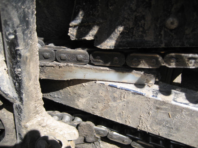

hatte mal mein Moped höhergelegt (600er Gabel+ 410 Bilsteine), dabei fällt auf , das die Kette extrem über die Kettenlaufrolle zieht , bei der K+J Kastenschwinge gibt es eine Laufrolle( das teil was über die Schwingenachse kommt )dazu , die den Namen auch verdient.
Da ich Pragmatiker bin , habe ich noch einen Teflonblock auf die Schwinge geschraubt...
Jetzt wollte ich mal von Euch hören, Hauptständer geht gar nicht .....
Jetzt , ohne mal an der Schwinge zu schweißen ( Federbeinaufnahme),oder sowas....
ausserdem wird das Moped nicht handlicher dadurch...
auch wenn es wie auf Schienen fährt....
mit dem eigentlichen schönen , extrem Handlichen handlichem leichtem
Fahrradfahr-Gefühl der XT 500 hat das nicht mehr viel zu tun ...
oder ?
Ende vom Lied ...hab alles wieder zurück gerüstet...
jetzt fühlt sich das wieder nach XT 500 an ...
