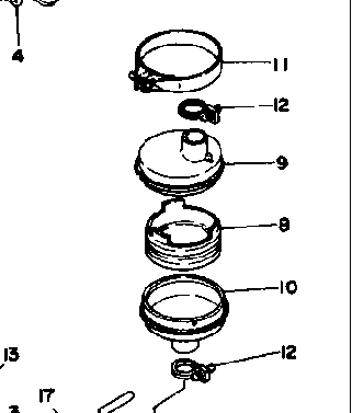

Mal ne Frage an die Experten ,
das komische Teil der Ölabscheider oder Ent/belüfter der zwischen Motor und Lufigehäuse sitzt , könnte man den nicht entfernen/ersetzen durch ein Stück Schlauch also das Ganze direkt verbinden mit dem Lufikasten ?
oder könnte es da Probleme mit dem Ölnebel geben ? Ich hab die Faxen jetzt allmählich dicke , kann dieses Gelumpe montieren ,ausrichten nach unten ziehn ,schön sauber festmachen wie ich will nach ein paar Tagen saut mir das Teil wieder mit Ölnebel rum ............. :?
einen sichtbaren Riss hat das Ding nicht ........ :roll:
Ich komm nur drauf , weil bei der SR so ein Teil nicht vorkommt oder hat die einen Schaumstoff im Lufikasten ....... Bild
Jack :cry:
