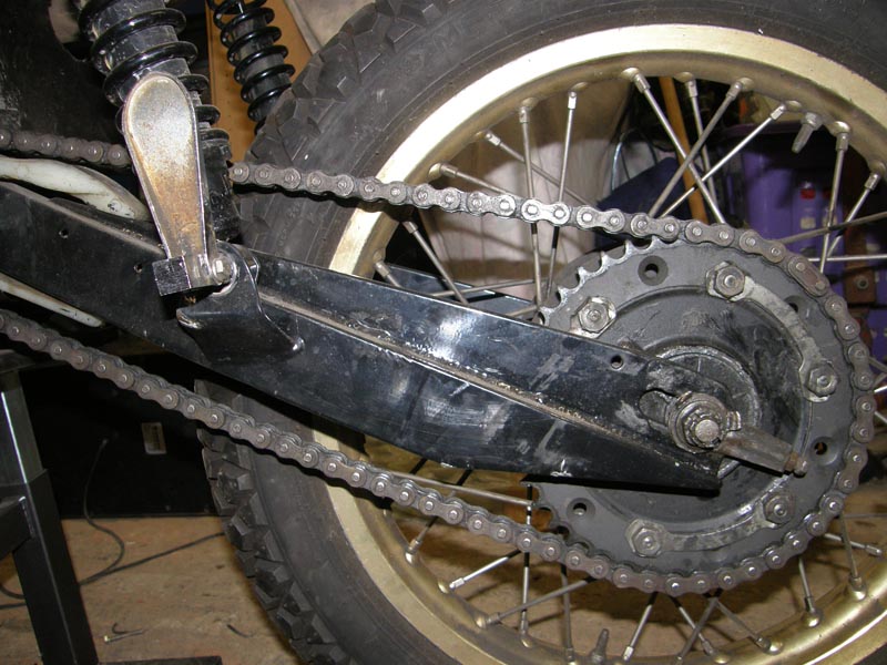

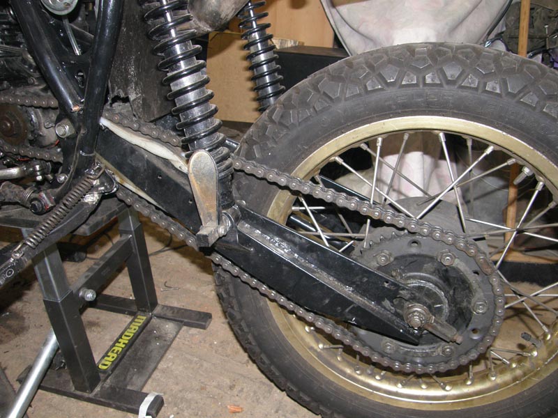

rotbart
Beiträge: 781
Wohnort: Bad Kreuznach
Beitragvon rotbart » So Dez 16, 2007 10:26
detailbilder sind da:

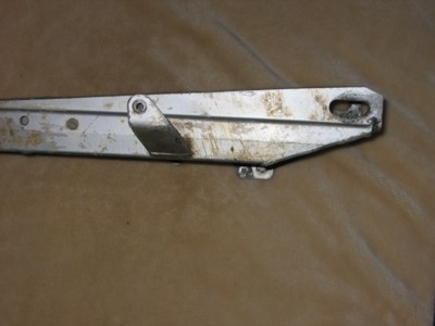

ulrich
Beiträge: 788
Wohnort: bei Hamburg
Detail...
Beitragvon ulrich » So Dez 16, 2007 11:39
Alu-Schwinge...ähnlich aber nicht gleich.
