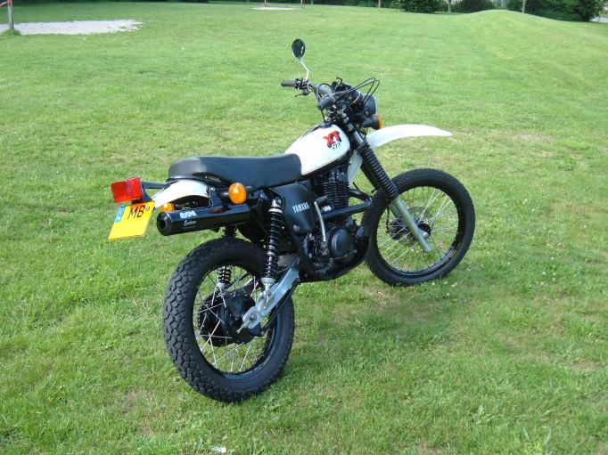

hab inzwischen eine 350 gabel mit allen Teilen erstanden und der Umbau ist in vollem Gange. Wie habt ihr denn das Problem mit dem Tachoantrieb geloest? Durch die Distanzstuecke sitzt dieser zu weit vom Gabelholm entfernt so dass er nicht mehr von der Arretierung gehalten wird und sich mit dem Rad dreht.
Da die Gabel ein wenig laenger ist geht es nun staendig bergauf. Welche Laenge Stossdaempfer benutzt ihr um das Moped wieder in die Waage zu kriegen?
Ich habe auch ein XT350 Gabel in meinem XT 500. Meine distanzstücke an die Achse haben 5 mm stärke und bei mir war dem Tachoantrieb kein problem.
Ich lese hier das manche leute auch 6mm oder sogar 3mm büchsen montieren. Damals hab ich mehrmals gemessen und jedes mal kam ich auf 10mm (also 5mm an beiden seiten). Habe ich das nicht correct gemessen?
An meinem Motorrad habe ich 390mm Wilbers Federbeine montiert um das Motorrad wieder in die Waage zu kriegen (siehe bild)

Also bei mir sind es jetzt zwar auch insgesamt 6 mm, also Abstandsscheiben zu je 3 mm links und rechts, aber dass das von Fall zu Fall differiert, wurde hier im Forum auch schon mal festgestellt. Man kommt um das Messen im speziellen Fall halt nicht drumrum, bevor man die Scheiben fabriziert oder kauft.
Die Ursache für die Unterschiede kenne ich aber auch nicht.
P.
PS: schicke Xt :zustimm:
Ich fahre meine noch als "Chopper",also Original-Federbeine hinten und Gabel vorne bündig mit Brücke. Für die Straße nicht schlecht, aber die Kniebeugen zum Aufstehen werden halt ein wenig länger. Der Wechsel auf 390er ist deshalb schon lange geplant. Zur Wiederherstellung der ursprünglichen Geometrie wären wohl 410er notwendig, aber das soll ja zu Problemen beim Verhältnis Schwinge-Kette führen.
