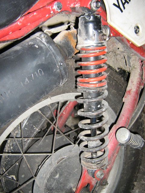

also bei meinen lässen sich die vorspannung tadellos mit einem hakenschlüssel verändern. siehe Bild
die vorspammung lässt sich auch verändern wen du dir aluscheiben machst die du zwischen die ferderpakete spannst.
dafür setzt du dich aufs mopet machst einen grossen kabelbinder um die grosse feder und ziehst ihn an wen die feder belastet ist dan schteigst du ab und schon hast du platz für eine scheibe.
und die vorspannung hat doch ein wenig mit der dämpfer zu tun, je höher die vorspannung desto höher das ansprechverhalten.

meine Bilsteins sehen anders aus. Ich kann sie nicht so einfach einstellen wie du. Neid. Aber danke für den Tipp mit den Aluscheiben und dem Kabelbinder, sehr gute Idee.
Aber ich glaube eher das Frank recht hat, das ich die Dämpfer gar nicht so vorspannen kann wie ich will. Ich habe sie schon auf der größten Stufe stehen, und trotzdem ist die Vorspannung zu gering. Ich denke das nur andere Federn helfen werden.

Yahmama hat keine Bilstein sondern verkehrt herum eingebaute Originaldämpfer drin. Bei denen lässt sich mit einem Hakenschlüssel oder Stift die Federvorspannung von außen einstellen.
Die Länge der sichtbaren Kolbenstange im vollständig ausgefederten Zustand ist in etwa der Gesamtfederweg am Federbein. Das Hinterrad bewegt sich durch die Hebellängen natürlich mehr als diese 100mm nach oben und unten.
Als Negativfederweg bezeichnet man im Allgemeinen den Anteil am Gesamtfederweg, mit dem die Federbeine durch das Gewicht von Moped und Fahrer beim Aufsitzen zusammengedrückt werden. Wie Stephan schon geschrieben hat, soll damit erreicht werden, dass das Rad nach unten ausfedern kann um nicht den Bodenkontakt in Wellen oder Löchern zu verlieren.
Mit der Vorspannung der Federn erreicht man auch nichts anderes, als eine andere Fahrzeughöhe im unbelasteten Zustand. Das ändert ja nichts an dem Gewicht vom Fahrer, Moped oder der Federrate.

@Hiha: ich bin auch Fan von den original Dämpfer, aber die originalfedern sind meinem fahrstil einfach nicht gewachsen. also hab ich bilstenfeder genommen und in den originaldämpfer eingesetzt, siehe bild; fazit sobekommst du eine absolut individuele pallete von federmöglicheiten und ja es funktionirt. aber es macht dann einfach immer uihu uihu
@Frank M: jeps richtig geraten originaldämpfer, aber meinens wissens richtig herumeingebaut.
