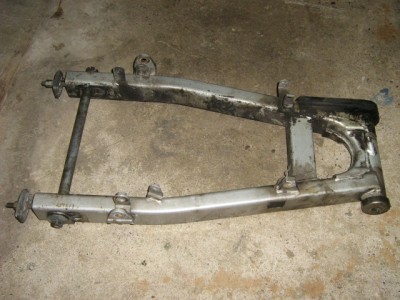

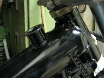

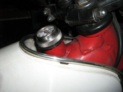

kann mir jemand sagen ab wann der spickel am Rahmenkopfrohr länger oder kürzer wurde, "siehe bilder", taugt diese verstärkung was oder wahr das materialersparnis von yamaha?
und kann mir jemand sagen für was das röhrle eigentlich ist das man zusehen bekommt wen man den ölstutzen öffnet?? das haben nicht alle jahrgänge
und kann mir jemand sagen was das für eine schwinge ist?

wenn du mit "spickel" das Verstärkungsblech meinst, sieht es so aus als wenn der Unterschied zwischen altem und neuem Rahmen liegt ('79 - 80'). Das Röhrchen ist die Öltankbelüftung (haben alle, nur manche mit einem Blech verdeckt) und die Schwinge kenne ich nicht.

die Schwinge ähnelt von der Machart (bes. Kettenspanner-Achsaufnahme) meiner Transalpschwinge, deshalb würde ich mal einen Tip in Richtung Honda abgeben, aaaaaaber mit Twinshock käme da wohl nur die XL 500 S in Frage und die hat eine andere Achsaufnahme - deshalb rudere ich da wieder zurück und überlasse das Feld den Spezies auf dem Gebiet.

Schutzblechbefestigung, Kettenspanner und die Farbe lassen mich an Suzuki denken - DR 500 vielleicht?
Passt sie denn in Deinen Rahmen?

Die Schwinge hat viel Ähnlichkeit mit meiner bei Wunderlich erworbenen Kastenschwinge. Vielleicht eine ältere Ausführung davon?

die schwinge ist von der srx600
passt nicht in den rahmen, bzw nur ohne drucklager/staubkappen
lager raus anschlag der lager entfernen, schwingenbreite kuerzen, lager wieder rein

@ henrixt: srx könnte hinhauen sie past tatsächlich nicht aber für mich kein problem. hast du auch solch eine drin oder kennst jemanden? würde mich interesieren wie es aussieht (bild)

ohne die drucklager und staubkappen passt sie aber saugend in den rahmen, achse passt, zum angucken wegen höhe und stossi wählen und so...
