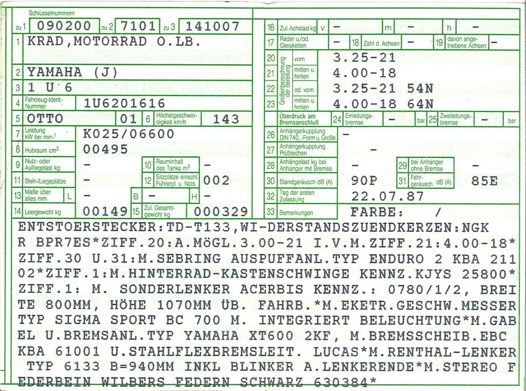

Beitragvon Kulle » Di Apr 17, 2007 7:27
Hier mein Fahrzeugschein mit der eingetragenen 2KF Gabel.
Gruß Kulle

Beitragvon ingo » Di Apr 17, 2007 7:45
Hier
http://www.xt500.org/technik/Fahrzeugbr ... riefe.html
findest Du einige Fahrzeugbriefe. Ist da nichts passendes dabei?

Beitragvon Mr. Polish » Di Apr 17, 2007 8:52
@Kulle: Findest Du 2 Lenker nicht etwas überzogen??? :wink:

Beitragvon Kulle » Di Apr 17, 2007 13:03
Wie jetzt - hast Du etwa nur einen? Würd' ich echt nicht mit klar kommen 8)

Beitragvon Kai » Sa Apr 28, 2007 15:43
Hab keinen Scanner. Könnte dir sowas zuschicken.
*Mit geänderter Vorderradgabel und Scheibenbremse vom Typ XT 600, Kennz. Tauchrohr: Y3TB00R/L, untere Gabelbr.:5D24J222, Standrohrdurchm.: 41mm, Felge:J21x1.60*
Prüfstelle war Leverkusen. Ist wohl was weit für dich.
