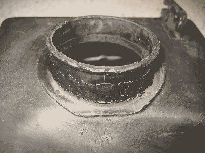

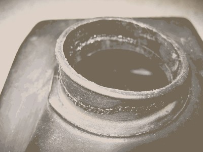

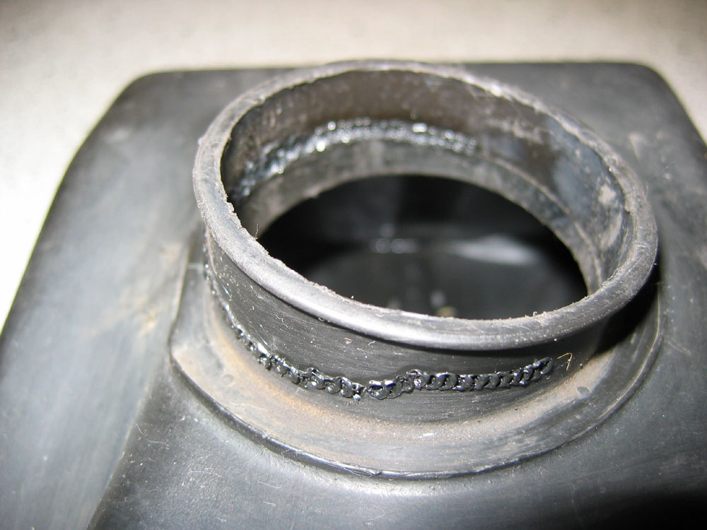

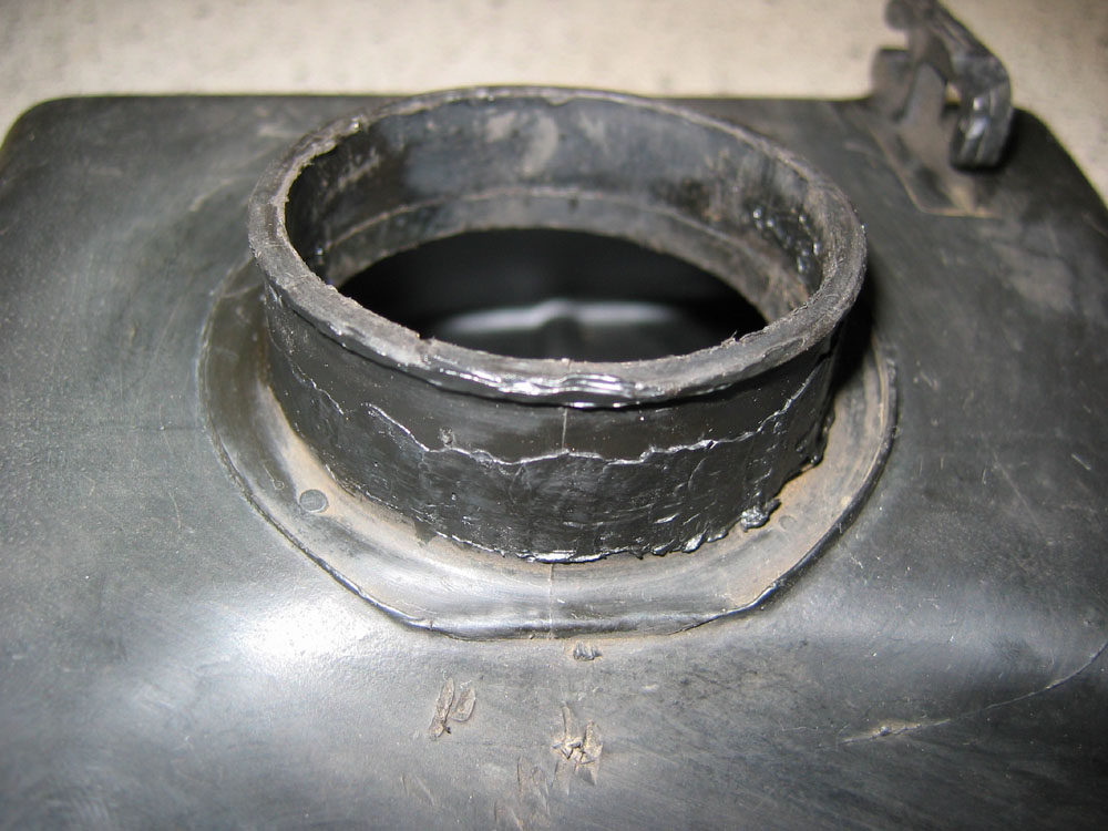

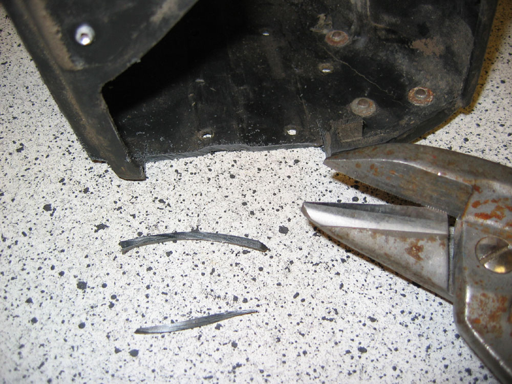

Hallo Leute,
und hier sind die Fotos für Fabis Vorschlag mit dem Lötkolben.
Ich hatte das schon mal fotografiert, weil ich auf meiner Seite eine kleine Anleitung dazu schreiben wollte ... irgendwann.
