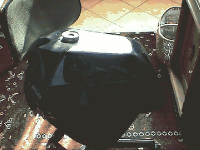

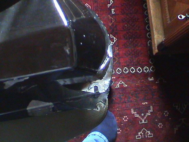

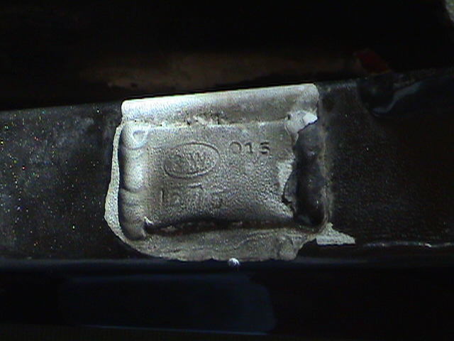

Hier die Bilder
Laschen vorne schon frisiert vom Vorbesitzer

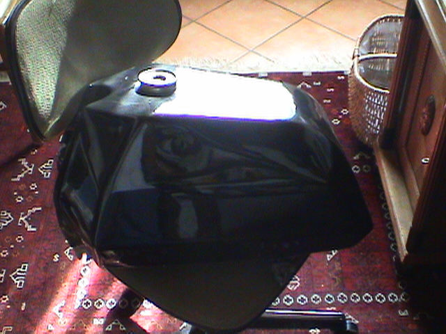

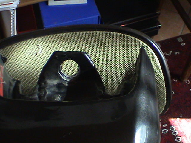

Beitragvon othiel1984 » Di Mär 13, 2007 14:53
weida
wie gesagt beim Einbau ist der Ölstutzen das Problem ich weiß nur nicht ob ich es mit biegen und brechen versuchen soll oder eher nicht.

Also am we war es dann soweit!
Das ding passt jetzt einigermaßen solala auf das Mope
Als erstes haben wir die hinteraufnahme mit gefühl umgebogen ---ahhh es passt schon besser.
dann den rest bis zum winkel rausgeschnitten ----- fuck es fehlt immer noch.
dann eine Kerbe in das stück geschnitten und die Kerbe nach hinten gebogen --falls man es mal wieder festmachen will.
Fazit von der ganzen Geschichte ist vorne konnt ich zwei Löcher bohren und festmachen aber hinten ist die Aufnahme am Rahmen direkt in der Kerbe drin und vorne so press am Öleinfüllstützen das es da keine möglichkeit gibt noch weiter nach vorne zu kommen und den Tank hinten gescheit festzumachen. Außerdem die Sitzbank musste umgesetzt werden. Was mir auch nicht unbedingt gefällt.
