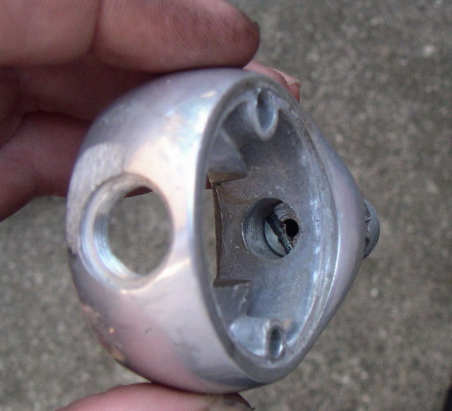

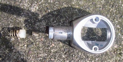

abbauen.
Die grosse Schraube stirnseitig abschrauben, ein Glas abnehmen und die Soffitte herausnehmen. Den federbelasteten Kontakt etwas herausziehen, die Leitungsklemmung lösen und herausnehmen. Die nun sichtbare asymetrisch geschlitzte Befestigungsschraube lösen, etwas nach innen drücken/schlagen und das Ochsenauge aus dem Lenker ziehen.

Ochsenaugen-Bilder
Beitragvon ingo » Sa Okt 07, 2006 16:27
So sieht's innen aus

Hat alles geklappt. Vielen Dank. Das mit dem Kabellauf war etwas nervig. Aber hat geklappt. Thx.
