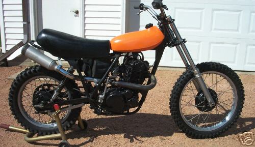

Weiß von Euch vielleicht jemand, was das für ein Tank ist?
Viele Grüße, Jochen

Kunststoff-Zubehörtank für YZ 250 von '75 ?
Beitragvon healer » Mi Sep 13, 2006 11:13
Von der Form her würde ich Dir Recht geben wollen aber es scheint ja ein Plaste-Dingens zu sein, und wenn das für die YZ gedacht war, dann passt es sicher nicht an den XT-Rahmen. So'n Plasteteil lässt sich nicht so gut dengeln wie ein YZ125-Tank :wink:

Aber mit 100 Grad warmem Wasser im Tank, kann man den plaste tank in alle richtungen formen, das er passt.
Machen Baghira fahrer mit 28liter Adventuretanks.
Tanks aus PE sind gemeint!!

Aber "in alle Richtungen" wär nicht so gut, er soll ja "nur" über den Rahmen passen. Hat das schonmal wer von Euch gemacht?
Gruß, Jochen
