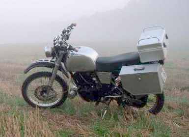

Ich habe hübsche kleine Koffer, finde ich:
