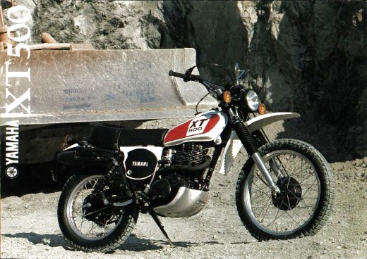

Hallo Schrauber!
Ich habe ein Problem mit dem TÜV/DEKRA!
Bei meiner 78er XT ragt das Standrohr genau 40mm oben über die obere Gabelbrücke heraus. Im Bereich des Lampenhalters ist es konisch, also verjüngt.
Der Prüfer von der Dekra sagt, das Standrohr m u s s oben an der Gabelbrücke abschliessen.
Im Bücheli ist eine Abbildung zu sehen, wo das Standrohr auch herausragt, Maßangaben sind aber nicht vorhanden!
Hat der Vorbesitzer eventl. die Standrohre höhergesetzt? Er ist nur 160-165cm groß!
Gruß Yankee

Da soll sich der TÜV-Onkel mal an den Kopf fassen. Das war völlig normal, dass die Gabelrohre durchgeschoben wurden. Vielleicht kannst Du ihn ja mit ein paar Fotos davon überzeugen.
Ob die sich verjüngenden Gabelstandrohre wirklich original sind, in den frühen Baujahren, haben wir hier im Forum noch nie richtig klären können.

Durchgeschoben ist richtig, ob's nun genau 40mm sind kann ich allerdings nicht sagen. Anbei ein Prospektbild der 78er von Yamaha auf denen die Gabel in durchgeschobenem Zustand zu erkennen ist.

Ab Werk ist die Einstellung 35 mm.
Bei Bedarf kann ich für die graue Eminenz eine Kopie des französichem Bucheli per mail schicken.

Ich dachte es sind 10 mm. Habe ich irgendwo mal gelesen, war aber in bezug auf die schmale obere Gabelbrücke (76er & 77er)

Laut meine Unterlagen 35 mm von '76 bis inkl. '79.
Kein Unterschied zwischen die verschiedenen Baujahren mit nicht vorverlegtem Achsenauge.
