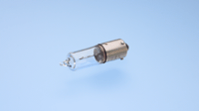

Beitragvon supers0nic » Mo Jun 12, 2006 9:01
so sieht das Leuchtmittel der Kellermann BL1000 aus.
Das ist eine Halogen-Birne, die hat sicherlich einen neumodischen Sockel!
Rolf
Beitragvon healer » Mo Jun 12, 2006 9:17
Leute, glaubt es mir einfach, ich habe die entsprechenden Recherchen hinter mir. Es sind keine Sofitten, es sind Hologenleuchtmittel und es gibt tatsächlich nichts für 6V. So schwer das zu akzeptieren ist 8)
Und was nützt es dort vielleicht mit Mühe was reinzufrickeln, und nachher leuchtet es nicht so, wie's soll.

Beitragvon mulligan » Mo Jun 12, 2006 9:56
...Moment ! :schlaumeier: Ba 9s
http://www.motorradgarage.de/technik/gl ... lampen.htm
ist sogar in unserer Nähe :wink: der Laden ! hat er aber nicht vorrätig, ich war auch schon dort deshalb, hab auch noch keine bestellt weil ich mir nicht sicher war ob 15 o. 20 Watt und es bei VE von 10 St. recht teuer ist zum rumprobieren.......bei ner Sammelbestellung wär ich evtl. dabei !
gruß mulligan

Beitragvon orange » Mo Jun 12, 2006 12:18
gruß mulligan
Leider passt aber der abgebildete Sockel nicht mit dem Kellermann Sockel zusammen. Die Nocken haben bei Kellermann ca. 80° Abstand, in dem Link sieht es nach 180° aus.......
Kennt jemand die Bezeichnung des Kellermann Sockels ??
Gruß Florian

Beitragvon mulligan » Mo Jun 12, 2006 12:40
...ach ja die nockerln hatte ich vergessen !
und wenns der healer schon so betont,
dann gibts da wohl wirklich nix :nein:
und liegt im Keller dann der Kellermann !
gruß mulligan

Beitragvon eumops » Mo Jun 12, 2006 15:50
Ich würde den Nocken mit der Feile abschleifen und an der richtigen Stelle einen Lötbatzen auf den Sockel löten, oder den zweiten Nocken evtl. einfach weglassen ... Die andere Frage ist, ob die Halogenkleinlampen den Glühfaden an der richtigen Stelle haben - bei den Kellermännern sieht der Glaskörper ziemlich lang aus ...
[edit/]
Die 6V-Halogenglühbirnen mit den Stecksockeln könntest du eventuell in gut sortierten Outdoorläden bekommen, denn die waren früher in einigen Funzeln für Höhlengeher drin (als man noch Glühlampen in den Stirnlampen hatte).
Fahrräder mit Halogenbeleuchtung kommen auch mit solchen Steckfassungen und haben auch 6V, allerdings nur in 3W. Damit könntest du zumindest mal ausprobieren, ob der Glühfaden an der richtigen Stelle ist ...
[/edit]
... lustig ist ja, dass für den 12V-Umbau oft das Argument kommt, man würde 12V-Leuchtmittel an jeder Tanke bekommen ... das wär' ja dann mit diesen exklusiven Kellermann-Leuchtmitteln entkräftet ...
