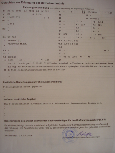

Umbau 600Xt gabel/Eintragung
Beitragvon moto-olli » Do Mai 18, 2006 20:06
hallo alle zusammen,was lange währt wird endlich gut.Versuch jetzt mal meine Eintragung vom TÜV reinzustellen und hoffe es klappt und Ihr könnt was damit anfangen.
moto-olli
