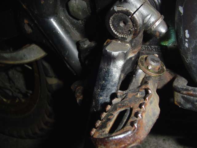

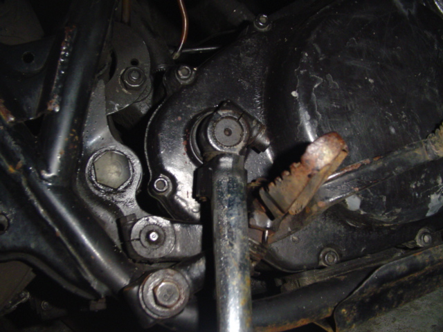

Beitragvon ocean » Mo Mär 06, 2006 3:22
er klemmt nicht mehr ist nun aber um einige Grade Wirkungsradius beschnitten. Droht das zurückschlagen nun eher ??
ICH HABE DIE Fußraste etwas höher verdreht wegen dem klemmer des <kickers in der voll durchgetretenen position zuvermeiden.
was meint Ihr ??

Beitragvon Frank M » Mo Mär 06, 2006 9:23
ich würde den Kicker wieder in der üblichen Position aufstecken und hinter die Raste auf die Verzahnung eine passende U-Scheibe legen, um sie etwas weiter vom Motor wegzubekommen. Dann sollte das auch nicht mehr klemmen. Die Fußraste ist für meinen Geschmack ein schön stabiler Anschlag als untere Kickwegbegrenzung.
Rasselt der Kicker ganz durchgetreten nicht mehr, ist der Kickerteilkreis ausgespurt und sie kann nicht zurückhacken.

Beitragvon ocean » Mo Mär 06, 2006 12:54
hey frank ich habe nicht den kicker verdreht sondern die raste, und der kicher schlägt nun gegen die raste siehe foto aber wie ist es denn im originol ??? Fotos her bitte!!

Beitragvon Frank M » Mo Mär 06, 2006 13:12
ah sorry, hab ich nicht genau genug gelesen.
Bei meinen XT's kichert der Schläger immer gegen die Fußraste.
In welcher Position die Rasten mal ausgeliefert wurden, findest du evtl. hier.

Beitragvon Frank M » Mo Mär 06, 2006 15:58
Ingo, dann mach ocean doch mal ein Foto von der Fußrastenposition wie sie werksseitig ausgeliefert wurde.
Die Google-Bildsuche sollte auch mehr ein Hinweis darauf sein, dass man solche Informationen mit ein wenig Überlegung auch durchaus ohne Hintergrundwissen recherchieren kann.

Beiträge: 7107
Beitragvon Frank M » Di Mär 07, 2006 16:23
FOTO von Stefan
Text dazu hier

Beitragvon ocean » Mi Mär 08, 2006 2:05
Danke Stefan eindeutiges bild !!
dann lass ich es jetzt so sie will ja nun auch immer anspringen und rundlaufen, jedenfalls die 5 km zur Arbeit.
