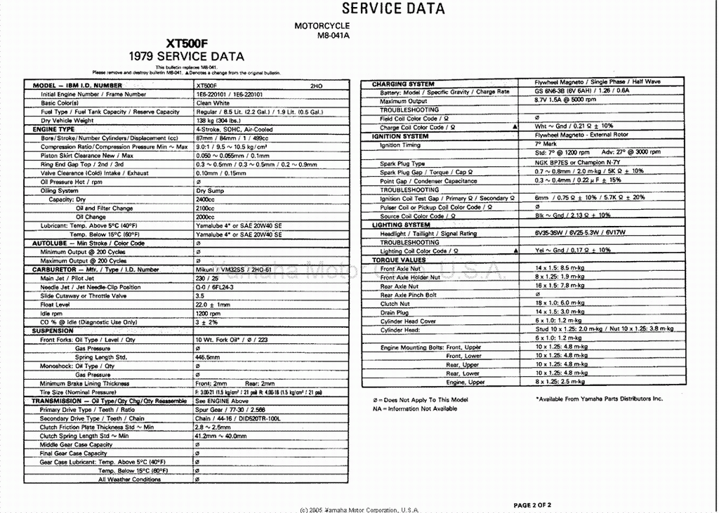

Hallo wer kann mir sagen wieviel ml in jede Gabel kommt und wo bekomme ich die Kupferscheiben bei Pollo?Restauriere gerade eine XT von Bj.79.Habe sie bei meiner Schwester im Keller gefunden total zerlegt bin schon mal XT gefahren habe sie dann verkauft (würg mich :x )aber alte Liebe vergeht nie :P

guckst du...

Also 223 ml wenn ich richtig gesehen habe.Vielen dank und Gruß Andi aus Voerde

10er Gabelöl, 223ml, stimmt.
