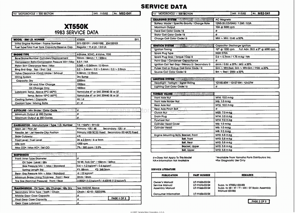

wieviel Öl gehört in die 550er Gabel??
Gruß Alex
Beiträge: 7107
Beitragvon Frank M » Di Jan 03, 2006 16:11
Moin Alex,
anbei das Datenblatt der '83er XT550
Gruß Frank
