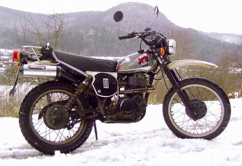

moin dcm,
ich hab' mir vor kurzem ungefähr die selbe Frage gestellt, den Original-Puff zum Flammspritzen gegeben und mir einen Sebring Enduro2 als 'Winterauspuff' zugelegt. Nachdem er nu' montiert ist, stelle ich fest, dass das Ding zumindest in Verbindung mit dem Alutank sogar richtig gut aussieht. Mit dem Sound bin ich auch zufrieden und Leistungsmässig hab' ich noch keinen Unterschied bemerkt. Jetzt hab' ich den Originalpott zurück und weiss gar nicht, ob ich ihn überhaupt wieder montieren mag ... werde damit auf jeden Fall mal auf den Frühling warten ...
Zur Zeit schwimmt wieder ein Sebring in der Bucht herum, musst nur aufpassen - nicht alle enduro2 passen an die XT500, auch wenn für alle das selbe Gutachten mitgeliefert wird.

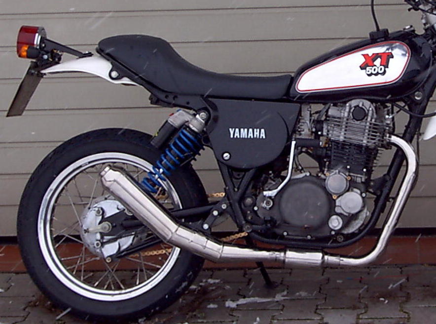

Beitragvon Hans » Fr Dez 30, 2005 8:37
der hier:
leistung und sound wie donnerhall, einzelabnahme ok
aber: zu teuer und nix fürs gelände, nix für originallook

Beitragvon healer » Fr Dez 30, 2005 8:54
den 4-Zöller wie Fidi ihn gezeigt hat, baut Miles nach, macht 'nen guten Sound, ist aber ziemlich teuer :(

@Hans: Was ist denn DAS für eine Anlage? Eigentlich für die SR-Gemeinde? Sieht jdf. klasse aus.

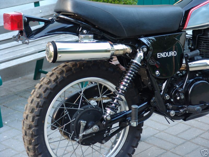

Sebring Enduro 2
Beitragvon eumops » Fr Dez 30, 2005 14:26
moin dcm,
der Rohrdurchmesser am Krümmeranschluss muss 40 mm (aussen, 35mm innen) betragen, damit der enduro2 für die XT500 passt. Es gibt zumindest noch eine andere Variante mit 45 mm Aussendurchmesser. Bei der ist das Problem nicht nur der andere Rohrdurchmesser, sondern auch die Art, wie das Rohr gebogen ist. Die 40 mm-Ausführung ist so gemacht, dass das Rohr "innen" bzw. zwischen beiden Federbeinen verläuft, während die dickrohrige Variante, die ich neulich versehentlich ersteigert habe, wohl für die ganzen Enduros mit Single-Federbein passt und deswegen "aussen" dran vorbei gehen will. Was aber bei der XT 500 nicht geht. Ob es noch andere Varianten gibt, weiss ich nicht.
Bei kedo findest du das Gutachten zum download. Aus der Tabelle geht zumindest hervor, dass die Variante für die XT 500 anders ist als die für die anderen Modelle, was Otto Normalanbieter in der Bucht aber wohl meistens nicht peilt ... Die Gutachten für die anderen Töpfe, die Kedo im Programm hat, findest du auch bei Kedo, vielleicht helfen die dir auch weiter bei deiner Suche.
Wie dem Bruch der Befestigungsschelle zu begegnen ist, steht irgendwo im Technikbereich bei Ingo. Ich hab' aber neulich auch eine XT gesehen, bei der war der enduro2 ganz ohne Schelle montiert. Das hält wohl zumindest vorübergehend. Laut Kennzeichen war die aus RT. War das jemand aus dem Forum hier ?
Das von mir erwähnte Angebot in der Bucht ging gestern abend zuende und war auf einer XT 350 montiert. (edit: das muss dann wohl ein enduro1 gewesen sein...) Hätte wohl zumindest vom Rohrdurchmesser her gepasst. 112 Flocken hat der Topf dem Verkäufer eingebracht. Meiner war fast genauso teuer, dafür aber nagelneu :)
