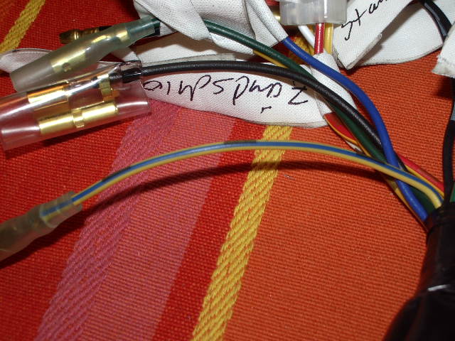

siehe foto gelb blau oder blau gelb.

Beitragvon Jeanjean » Mi Dez 07, 2005 18:04
Da muß ich passen !
Wie sieht es auf der andere Seite aus !
Hast du da noch ein Stecker frei ?
jeanjean
Beiträge: 5805
Beitragvon Mr. Polish » Mi Dez 07, 2005 18:05
Das ist Gelb-Blau!
Hast Du mal nachgeschaut, wo es am anderen Ende des Kabelbaumes endet??? Einfach mal Durchgangsprüfer dranhängen und alle andern durchmessen (auch gegen die Stecker im Lampentopf messen). Irgendwo muss es ja dazu gehören :roll: .

Ich hätte da ein Vorschlag für blau/gelb:
- Vorderes Bremslichtschalter.
Braun könnte Standlicht sein.
Nach dem Edit: alles Kabbes !
Braun müßte so ein 3er Weibstück sein (wie der Schwarze auf dein Bild).
Dahin gehören aber nur 2 Männes: 1 zur Hupe und 1 zum vorderen Bremslichschalter.

Beitragvon Jeanjean » Mi Dez 07, 2005 18:20
Ist braun am Hauptstrang männlich oder weiblich ?
jeanjean

Beitragvon mickey » Mi Dez 07, 2005 18:56
braun ist weiblich
mfg

Beitragvon Jeanjean » Mi Dez 07, 2005 20:40
Ich tät sagen, beides vorderen Stopplichtschalter.

Beitragvon XTtracer » Fr Dez 23, 2005 13:05
Hi Mickey,
habe im Sommer auch den Kabelbaum von KEDO verbaut und hatte dasselbe grosse Fragezeichen betreffend dem blau-gelben Kabel.
Brauchst Du nirgendwo anzuschliessen, existiert in keinem Kabelschema und ist völlig überflüssig.
Der Kabelbaum mit der Yamaha-Endziffer -90 ist der vom österreichischen Modell. Die Verkabelung war in fast jedem Land unterschiedlich, aufgrund der nationalen Zulassungsvorschriften. Heute scheint nur noch dieser Kabelbaum lieferbar zu sein.
Lass das blau-gelbe Kabel also einfach im Lampentopf vor sich hin kabeln und alles wird gut :)
