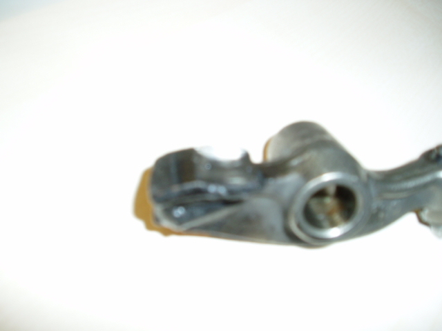

sorry, wenn ich hier jetzt zwei themen unter dem thread verwechselt habe. anderes spiel als in achsrichtung und damit ausgeschlagene buchsen in der haube haben bei mir wohl die arretierschrauben verhindert. ich habe nur leichtes spiel an der auslasswelle in achsrichtung, dadurch, dass die bohrung in der kipphebelwelle für die arretierschraube sich geweitet hat. das ganze scheint ein schaden aufgrund eines langzeitigen und heftigen ölmangels zu sein. und die teile sind ja schon gehärtet bei diesem baujahr. aber seht selbst:
mich würde jetzt noch die ursache interessieren. wie gesagt, ich habe 0,5 liter aufgefüllt und war dann bei leer. also fehlten insgesamt ca. 1 liter von gesamt 2,5 liter. ist das schon die ursache? was soll ich noch prüfen (neben ölpumpe).

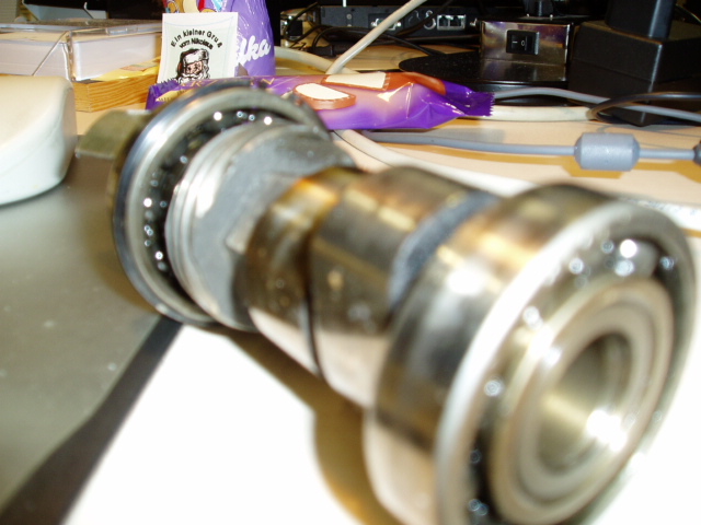

die nockenwelle (natürlich auch eingearbeitet. der motor ist aber bis zum schluss gut gelaufen (bis auf den treckersound).

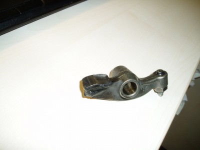

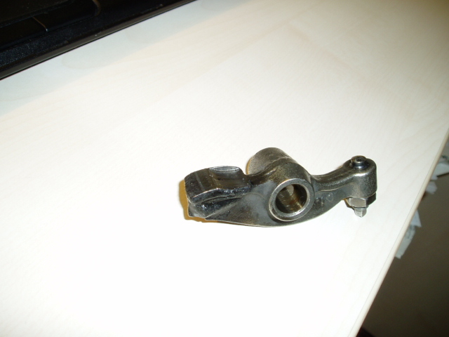

der auslasskipphebel
und noch einmal der auslasskipphebel (einlass ist noch ok)

Das Rückschlagventil im Kupplungsdeckel und die Simmerringe der Ölpumpe.

UND eine Magnetablassschraube installieren. Besonders dann, wenn Du nicht vorhast, den ganzen Motor zu Zerlegen und zu Spülen!
Ursachenforschung ist sehr schwierig, da gab es auch mal eine Serie mit Härtefehlern, und überhaupt kommen solche Hartchrom-Kipphebel immer wieder mal vor. Jedenfalls schadet es nicht, das vordere Rahmensieb, und die Ölsteigleitung nebst Hohlschraube auf Durchgang zu tschecken.
