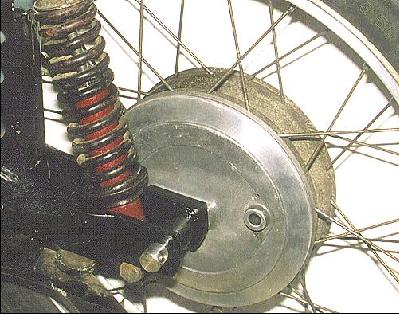

ich meinte natürlich das was man von aussen sieht...
anscheined heisst das ding bremsankerplatte......vielleicht ist es doch nicht gut etwas mit vorarlberger umschreibungswörter zu erklären ;)
hoffe dass mir jetzt einer helfen kann (ausser nem psychiater)....

oh oh, das sieht aber schwer nach markenfremdem Gewerk aus.
Wenn die Bremsankerplatte aus Magnesium ist, dann wird das nüscht mit polierter Optik. Die wird schnell wieder grau und matt und zerbröselt schlimmstenfalls irgendwann. Den Gedanken an Klarlack kannst du gleich wieder verwerfen. Wenn es den unbedingt silbern sein soll, es gibt ganz gute Lacke, die täuschend echt eine Aluoberfläche imitieren. Schau mal bei den guten Felgensprays im PKW-Bereich.
