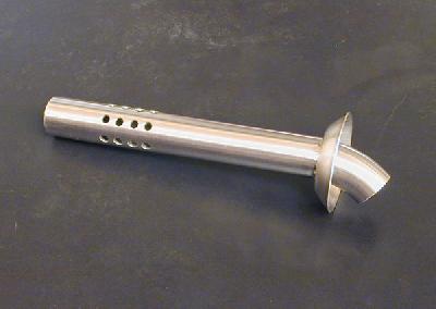

ersatz für den Sebring 1 gibts von FrankM im shop - für den Sebring 2 noch bei Kedo
Sebering 1 Ersatzflöte von Frank

Wo wir gerade beim Thema sind, die angebotene Edelstahlflöte kann ich gegen eine Aufwandsentschädigung von 5,-€ auch für den Sebring 2 passend machen. Dazu wird ein gedrehter Ring am inneren Ende aufgeschweißt, um das Rohr an die etwas grössere Führung im Sebring 2 anzupassen.

und wat machst mit dem vierkant als führung innen ???? oder ist der nicht so wichtig (daran ist mein nachbauversuch gescheitert) - sollte halt nach einbau in etwa TÜV fähig sein - will sagen ner Geräuschmessung standhalten - ist sehr beliebt in manchen regionen (Eifel - die Polizeidirektion Adenau hat es da zu einiger berühmtheit gebracht, aber auch in einem hier in der nähe angrenzenden Deutschsprachigen Nachbarland giebts die "Messwagen" die dann den Auspuff beschlagnahmen)

der "Vierkant" im Innern des Topfes ist ein Prallblech mit geschlitztem Loch. Dort wird die Flöte eingesteckt und durch geringes Aufweiten des Loches klemmt das Rohr auf dem Umfang darin (Prinzip alte Blechklammer). Deshalb ist es ja auch manchmal so schwer die Flöte auszubauen, weil die vier Teilkreise des Loches nach innen gebogen sind und die Flöte in die andere Richtung nicht hergeben wollen.
Der zusammengekniffene Teil der O-Flöte hat für die Lagesicherung keine Funktion und wird wohl aus fertigungstechnischen Gründen so ausgeführt worden sein.

für mein verständniss werden die Abgase durch die zusammengedrückten Enden des Vierkants nochmal umgeleitet und kommen durch die löcher wieder zurück in die Flöte - hab ich mir aber noch nie so genau angesehen (kann nicht mal jemand seinen sebering der länge nach aufsägen und hier `n Bild einstellen :ideadev: )
sollte also ne zusätzliche Dämpfung sein - oder lieg ich falsch :?: :?: :?:

jepp. Das Prallblech, in dem die Flöte geführt wird, hat zwei Röhrchen, durch die die Abgase in den hinteren Raum und zu den Löchern in der Flöte gelangen. Das Flötenende stopft nur das Loch im Prallblech.
Nimm sie doch einfach mal raus und sieh nach... :D

Ich wollte mir die Flöte aber trotzdem mal ansehen, nur - so mit Schraube ab und rausziehen ist nix - muß man da wirklich so viel Gewalt anwenden??
