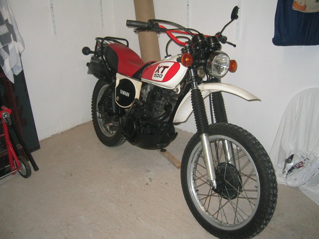

noch ne Frage ,gibt es sowas wie konstantfahr ruckeln bei der xt
Beitragvon healer » Mo Jul 18, 2005 23:07
Vom Tankdekor her ist es eine 78er. Stahltank. Sicher keine 80er.

Na ja wie gesagt,die Rahmennr. (1U6137675) sagt nach eurer Liste Bj.80 ,die Frage ist halt ,wenn ich mal nen Alutank hab passt der dann oder wie erkenn ich dass ??? :roll:
xtjack
Beiträge: 7152
Beitragvon Frank M » Mo Jul 18, 2005 23:27
nach den Bilder spricht alles für eine alte XT vor '80. Gabel, Tank, Schutzblech, Seitendeckel etc.
Ein Alutank passt nur mit Veränderungen an den Tankaufnahmen und der Sitzbank/halterungen auf die alten Modelle. Aber wozu? Die alte Tankform ist doch viiiiiiel schöner.

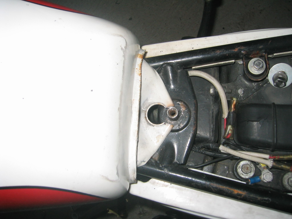

Nochwas zum Thema Bj.80 oder früher,nach abbau der Sitzbank sah ich folgendes ,der weiße Tank scheint zu kurz zu sein oder täuscht mich das ???
Die vorderen Tankbefestigungen stimmen mit denen am Tank überein,scheint also doch ein 80er Rahmen zu sein oder was meinen die Experten ???
