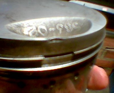

Habe mir durch Doofeit das Kerzengewinde gekillt.Motor raus zerlegt, und Gewinde schneiden lassen.
Bei der Bauteilkontrolle HAbe ich Schaden am Kolbenbodenrand festgestellt
Mir fehlt die Erfahrung den Schadenzu Beurteile (Schleifen oder so oder neuer Kolben)
Da ich auch die Kolbenringe erneuern will und mein "Hightec-Messwerkzeug" 87,00 mm Kolbendurchmesser
anzeigt ist meine Frage ob man das Übermass an den Zahlen auf dem Kolbenboden erkennen kann. Da is 583-02 zu sehen.
Außerdem wüßte ich gern wissen wie man die Ölkohle schonend aus dem Aus- und Einlasslkanal entfernen kann.

Nich so schlimm. N' bisken egalisieren, datt Ganze, mitte Schlichtfeile, dann geht dat wunnerbar!

Und wie isdat mitte Ölkohle?

das übermass müsste eingestanzt auf der oberen Kolbenfläche stehen. Wenn Du diesen gesäubert hast und keinerlei Stanzung findest fährst Du mit dem Originalkolben (alle Achtung). ein eingestanztes Übermaß wäre z.B. 87,44 (/2tes) ansonsten Känele säuber heißt Schrubben bis der Arzt kommt ohne Rücksicht auf Verlust pass nur auf die Ventilführungen auf.

Habe auf dem Kolbenboden 2 Einstanzungen: Eine 13 und darunter
6 96 oder 96 9 (vielleicht ein Datum) Habe ein Foto unter www.matoy.com
reingestellt.
also fang ich ersma an zu schrubben.
