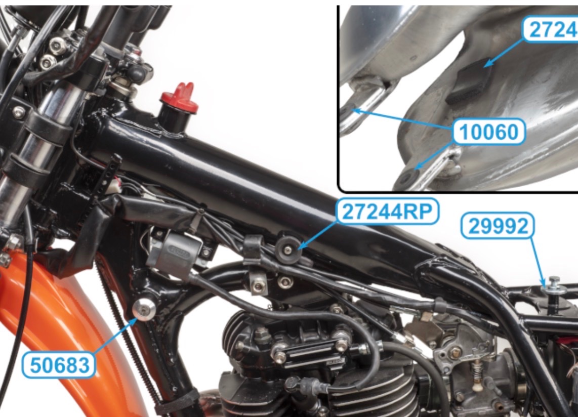

Liebe Mitschrauber (und -leser),
voller Freude bastel ich seit Tagen an meiner neuen Dame. Heute habe ich mich mal dem Kabelbaum-Verlegen gewidmet und -nachdem ich seit Tagen fleissig Beiträge dazu lese - nun das angehängte Bild unserer Hamburger Teile und allerlei lustig Zeug-Verkäufer gefunden. Es widerspricht diametral allem was ich bis dato über „Kabelbaum von rechte auf linke Seite unter dem Rahmendreieck durchziehen“ las. Ebenso schrauben sie die Kabelhalterung fröhlich über Kopf:
Was meint ihr, kann man das so machen, macht das Sinn? Grundsätzlich würde es ja so gehen.

ich glaube nicht, dass dieses Foto im direkten Zusammenhang mit der Verlegung des Kabelbaums gemacht wurde. Auf dem Bild geht es wohl eher um anderes Zubehör und der falsch verlegte Kabelbaum ist da eher zufällig mit abgelichtet.
Ich würde den Baum anders verlegen.

Ich habe ja gerade erst den Kedo Kabelbaum verlegt, da stand drin, unter dem Schutzblech auf der rechten Seite, dann durch des Dreieck auf die linke Seite. So hab ich es gemacht und es passt soweit gut, zwar gerade so, aber zu lang ist ja auch nix.

Yepp, danke. Die Beiträge kannte ich natürlich. Ich werd das jetzt auch entsprechend verlegen. Von rechts vorne unterhalb des Rahmendreiecks nach links und dann über zwei an der Motorhalterung angeschraubte Laschen Richtung Heck.
