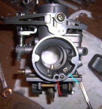

der originale hat 16 Löcher, Teile Nr. 5831414800, kostet ca. 40€.
Aber wenn deine XT vorher gut funktioniert hat, liegt es jetzt sicher nicht an der Anzahl der Löcher in deinem Düsenstock.
Schau doch mal, ob die s.g. Bremsluftbohrung (rote Linie) Durchgang zum Düsenstock hat, wenn du ein Vergaserproblem vermutest.
Gruß Harry
Gruß Harry

Hey, die Bohrung ist frei! Habe die XT dieses Frühjahr erst fertig gestellt. Keine Ahnung wie sie vor über 20 Jahren lief! Genauso lange stand sie in einer Garage. Ist beim zweiten Kick an, läuft im Stand und mal wieder nicht. Wie geschrieben ruckelt sie ab 4000 u/min im 5ten Gang. Sie klingelt und die Zündkerze ist grau/weis. Ventile, Unterbrecher und Zündung passt. Welche Düsen drin sind kann ich nicht mehr lesen. Düsennadel in Rille 3 in der vierten Rille hält der Klipp nicht mehr, weil ausgenudelt. Das hat mich dazu bewegt alles zu erneuern. Keyster Satz kommt morgen. Verbauen werde ich eine 230HD und eine 27,5 LLD und Düsennadel auf 4 von oben. Ansaugstutzen ist offen. 34ps.
