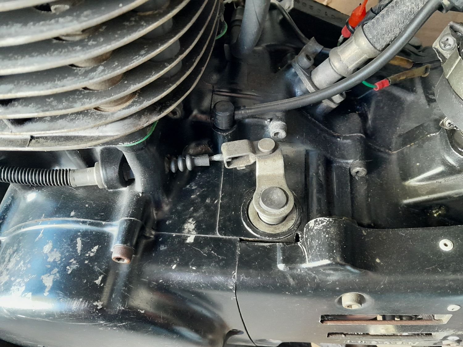

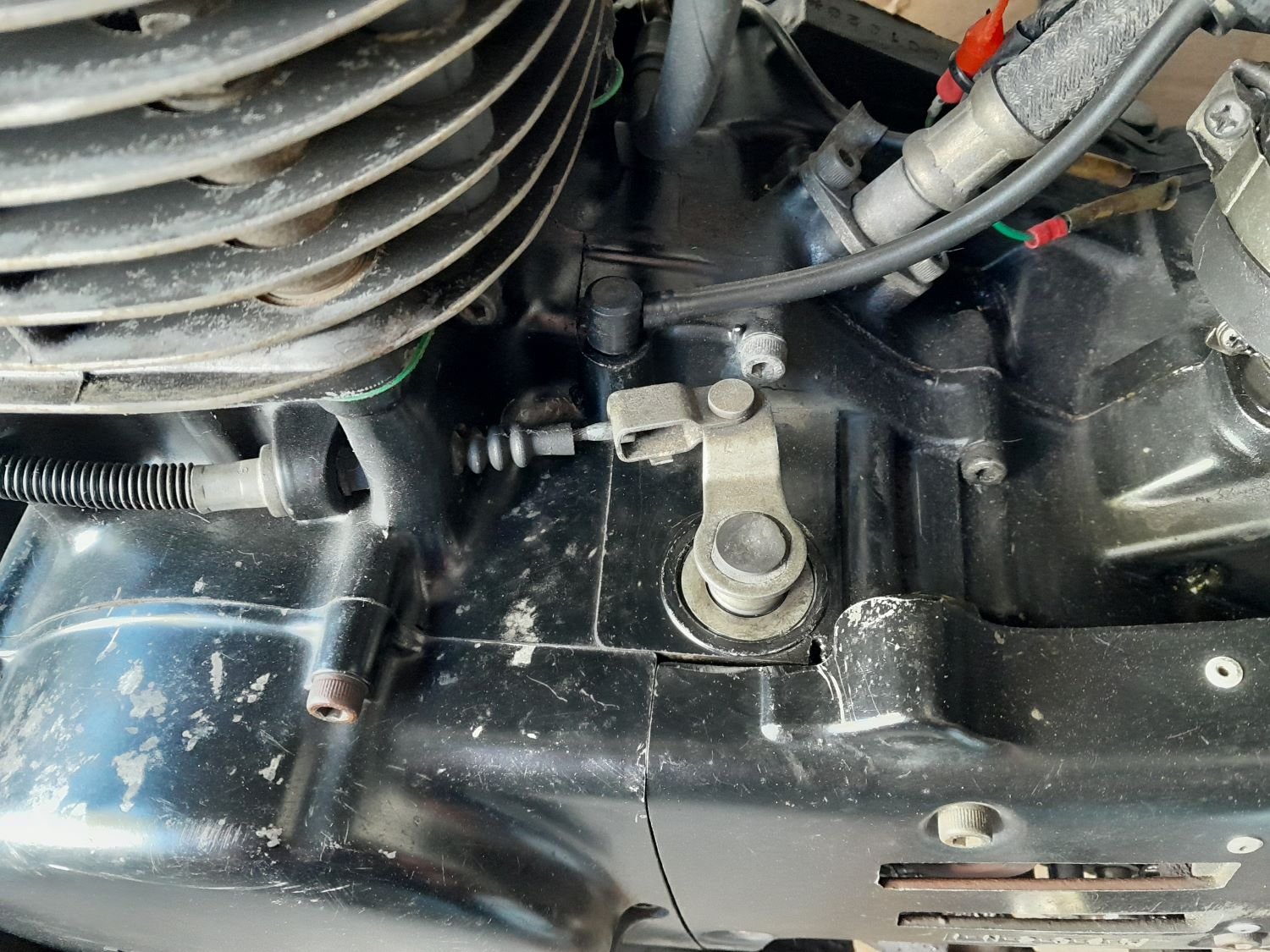

Da die Kupplung meiner XT immer ganz optimal funktioniert, ergab sich
bis dato keinerlei Anlass, in diesem Bereich auf Details zu schauen ...
Erst jetzt fiel mir beim Recherchieren auf, dass am Ausrückhebel wohl
regulär auch eine Feder dazu gehört, die bei meiner XT jedoch fehlt!?
Hab nun den Verdacht, dass da nie eine war, denn so wie diese Feder
geformt ist, hätte sie nach einem Bruch nicht total weg sein können!?

Der Tag der Arbeit ist heut Nachmittag angemessen begangen worden, indem schnell mal der Dichtring am Ausrückhebel erneuert wurde!
Dank der nützlichen Tipps von Andreas, dem motorang, Frank und Hans ließ sich dieses kleine Projekt tatsächlich problemlos abwickeln!
