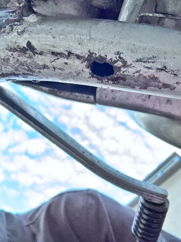

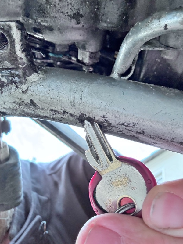

Beitragvon woddel » Do Apr 09, 2026 19:24
:eek:
Gerade entdeckt.
Eigentlich wollte ich rausfinden wo das Öl rausschwitzt und habe von unten mit Bremsenreiniger entfettet.
Das habe ich gefunden.
Die Ölquelle ist es ja eher nicht…
Was mache ich denn damit???
Erschreckte Grüße
Woddel

Servus Woddel,
Was ähnliches, vielleicht ein bisschen kleiner, hatte ich am Rahmenrohr der Motoraufhängung hinten unten. Ich hab alles penibel gesäubert, zugeschweißt und verschliffen. Hält bis jetzt ohne Probleme.
Grüße Christof

...das gibt es an der Stelle gerne mal... :wink:
Kann man schweißen oder auch nicht...
So richtig beunruhigend ist das nicht, solange es nicht größer wird...

Es wirkt auch ringsrum stabil.
Man kann nicht weiter popeln.
So richtig beruhigend ist es aber auch nicht.

Beitragvon Frank M » Do Apr 09, 2026 21:26
entweder zuschweißen oder wenn der Rest um's Loch stabil ist, ein rundes Loch bohren und einen Kunststoffstopfen reinstecken. Und künftig jedem der es hören will mit dem Brustton der Überzeugung erklären das haben alle XTs und ist auch original so.
Sollte das die einzige dünne Stelle im Rahmen sein würde ich mir um die Stabilität auch keine Gedanken machen.

Nur woher weiß ich ob das die einzige dünne Stelle ist…
Eventuell mal was gegen Rost ins Rohr?
Einen Zugang habe ich jetzt ja - und Wasser auch.

...wie schon geschrieben, habe ich diese Löcher schon öfters gesehen...da sammelt sich wohl Wasser unten im Rahmen und dann fault es von innen durch. Das es dann massiv weiterrostet habe ich noch nie beobachtet.

Ansonsten würde ich mich jetzt tatsächlich erst mal darum kümmern, dass ich eine Korrosion innerhalb des Rohres verhindern kann.
