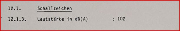

Hallo nur mal für die Menschen die sich beim Lesen was ganz doll wünschen :wink: ,
da steht nicht Schalldämpfer ,
sonder Schallzeichen = Hupe

Beitragvon Mambu » Mi Apr 08, 2026 16:58
...Blitzmerker... ;D :D :mrgreen:
...wurde weiter oben bereits aufgelöst... :wink:
