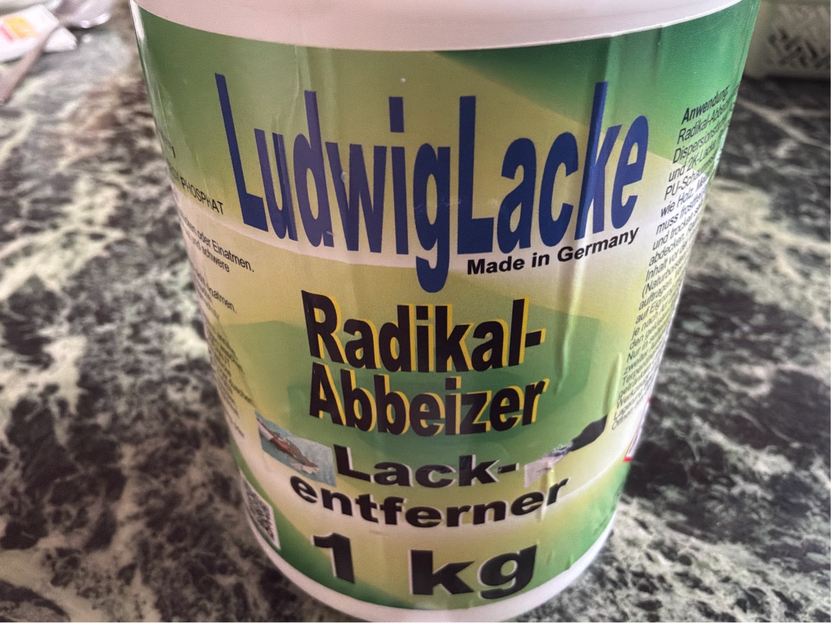

Ich werde nicht bezahlt für Werbung ….aber das Zeug ist echt gut.

Wie wird denn anschließend neutralisiert?

Google könnte helfen :help:

Nun weiss ich leider immer noch nicht genau, was bei dir gut funktioniert hat. Waschbenzin/Wasser/...
Ich wollte dich nicht ärgern, sondern nach deiner Empfehlung auch wissen, in welcher Kombination deine guten Erfahrungen gemacht wurden.

Beim Wiederaufbau hab ich Teile wie den Tank und den hinteren Kotflügel der XT abgebeizt.
Die Teile hab ich nachdem die Farbe endlich weg war mit viel Wasser abgewaschen.
Hab nochmal nachgeschaut. Steht auch so auf der Dose des Abbeizmittels.

Mach ich auch so. Zuerst die Farbreste abwischen ( Putzpapier ec.) danach eine kräftige Spülung mit Wasser. Gut trocknen lassen und vor dem Lackieren mit Silikonentferner abwaschen.

Hallo Zusammen, ich denke ich werde das mit dem Abbeizen versuchen, nach dem Enfernen des Lackes die Reste des Abbeizers mit dem Hochdruckreiniger weg und alles nochmals mit Silikonentferner. Sollten noch Reste Lack sein werde ich noch mit Bürste und Schleifpapier arbeiten...
