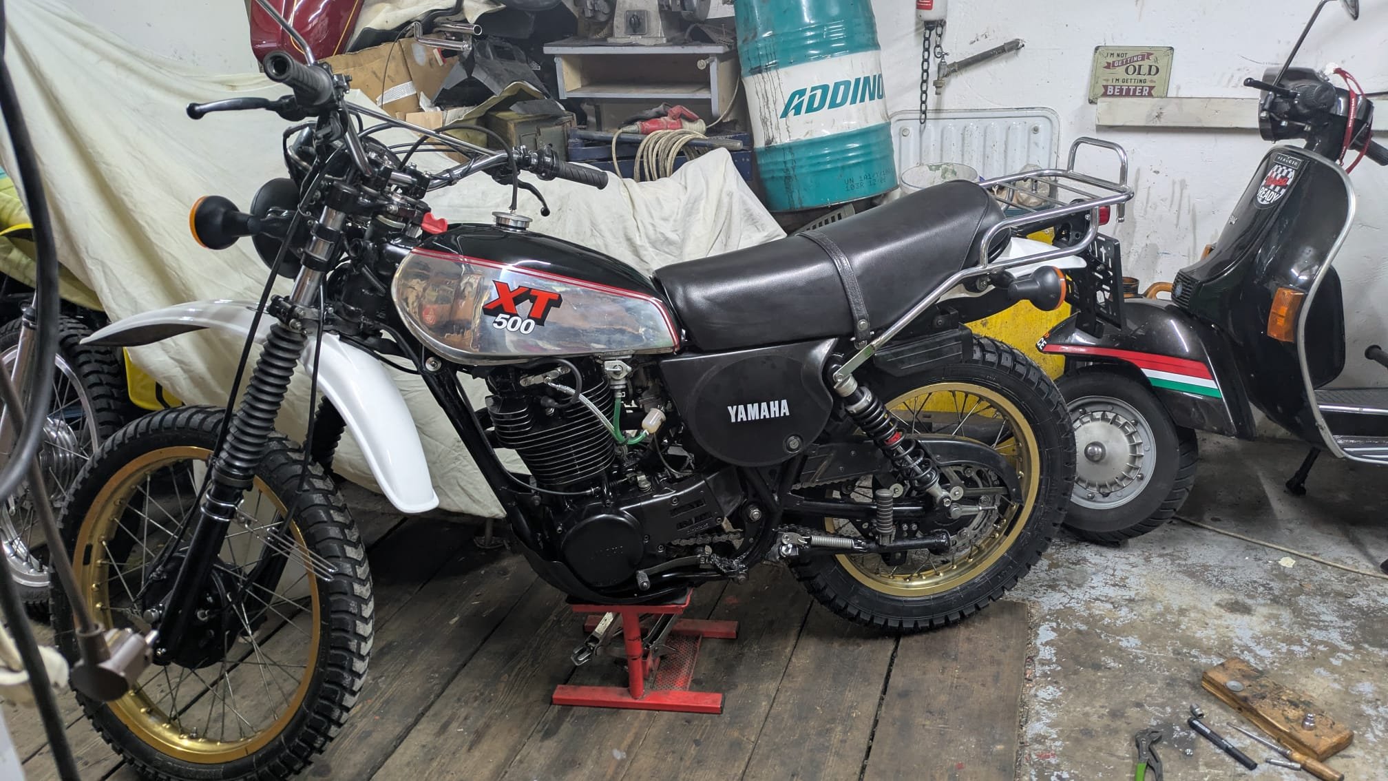

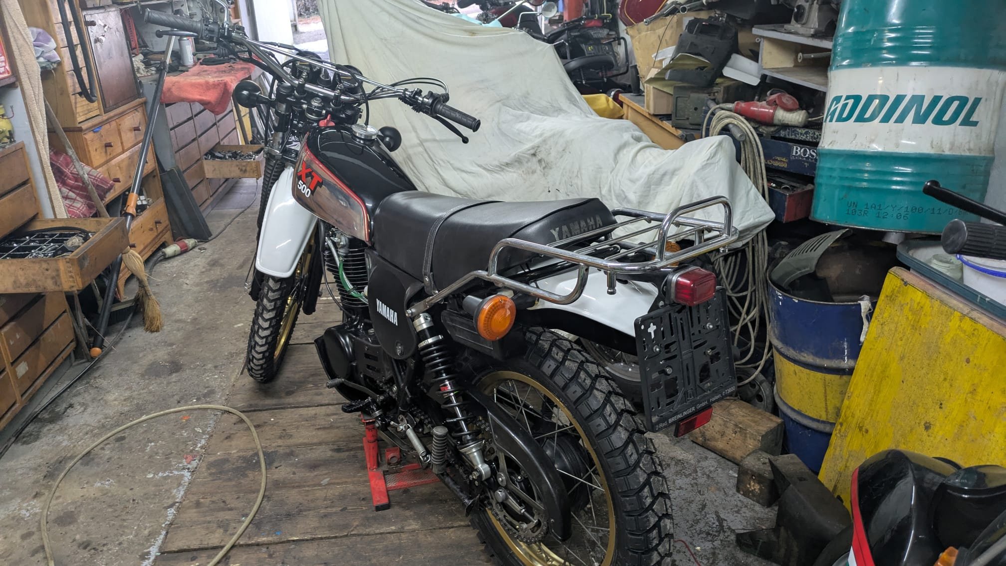

Beitragvon Wild Harry » So Feb 08, 2026 16:57
Letzte Arbeit einen Gepäckträger von der SR den es noch günstiger gibt, geändert.
Wird noch Kunststoff beschichtet.
Uwe_R
Beiträge: 143
Wohnort: Hofheim
Re: Katze im Sack
Beitragvon Uwe_R » So Feb 08, 2026 19:12
Schaut gut aus!
Beiträge: 3507
Re: Katze im Sack
Beitragvon TT Georg » So Feb 08, 2026 19:25
Und geht doch sogar mit dem Indien Tank..
Top.
