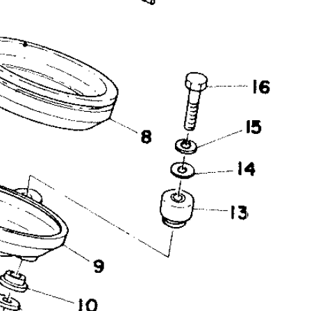

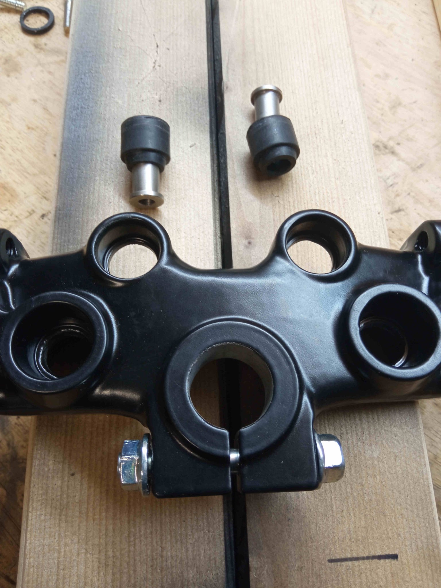

Ich habe mir vom Sponsor neue Gummibuchsen für die Halterung des Armaturenträgers an der Gabelbrücke bestellt. Jetzt sind da nicht nur Gummibuchsen, sondern auch Metallhülsen mit Bund mitgeliefert worden (in der Explosionszeichnung nicht aufgeführt).
Wird die Gummibuchse jetzt von oben in die Gabelbrücke gesetzt und die Metallhülse von unten (siehe Bild links) oder die Buchse von oben und die Metallhülse auch von oben (siehe Bild rechts)?
Oder ganz anders?

sieht so aus, als käme die Buchse von unten rein

Ich bleibe dabei, die Buchsen werden von unten in die Gummis gedrückt.
Bei 0:18 sieht man vor der Zerlegung auf der Oberseite der Gummis keinen Bund der Buchsen und bei 3:45 steht die Gummibuchse noch zu weit in die Gabelbrücke zurück, so dass bei Montage des Instrumententrägers Kontakt zur Gabelbrücke entstehen würde. Der Buchsenbund auf der Unterseite würde die notwendige Distanz schaffen.

Danke für die hilfreichen Erklärungen und Videos! Jetzt ist endlich klar, dass die Buchsen von unten in die Gabelbrücke gehören – der Bund sorgt dann auch für den nötigen Abstand zum Armaturenträger.
