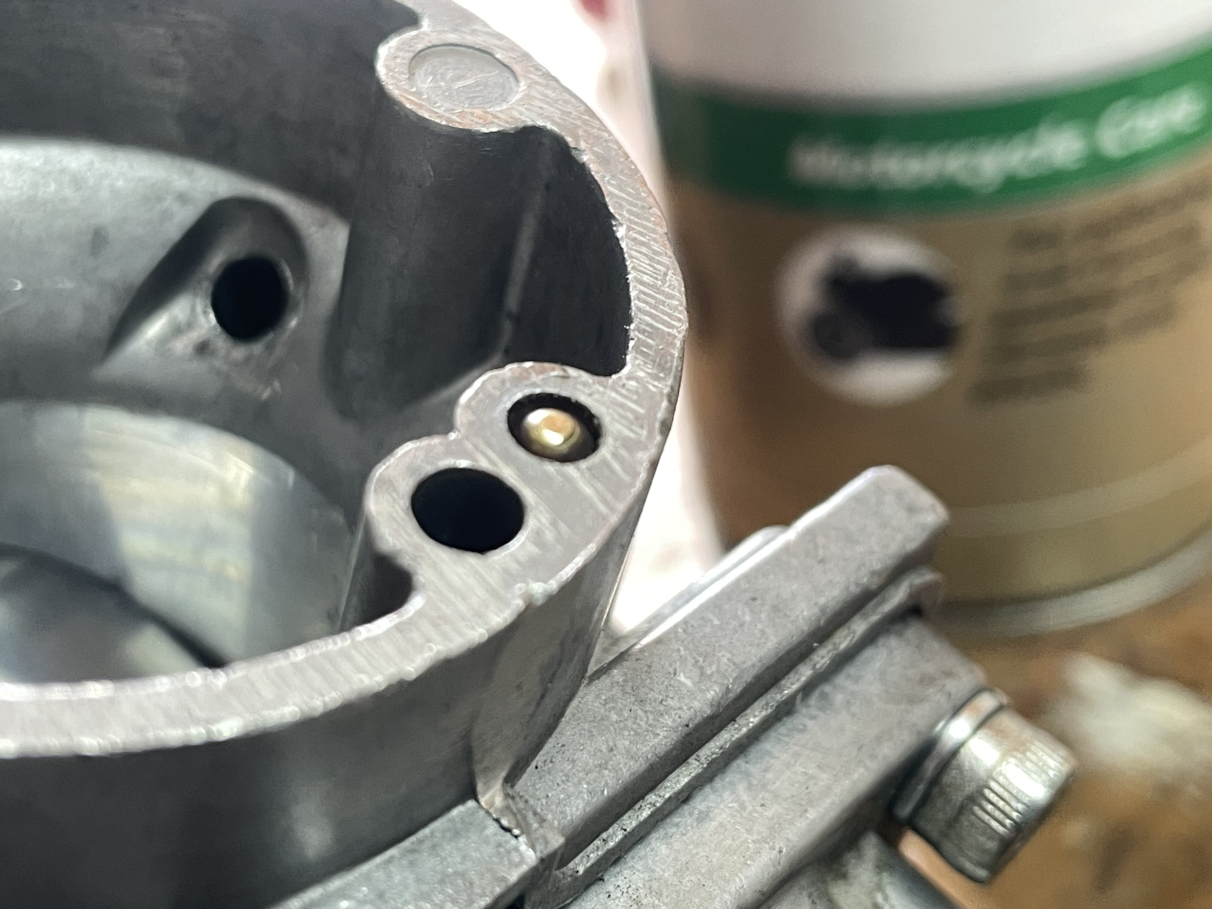

Ich habe 2 Mikuni VM 32, einen eigentlich nur als Ersatzteil mit Riss im Gehäuse, und einen überholten, den ich eigentlich benutzen möchte.
Wie es manchmal so kommt läuft der mit dem Riss aber gut, und der überholte eher nicht. Wenn der Motor warm ist geht die Drehzahl nur sehr langsam runter, der Auspuff wird auch heisser, und insgesamt hat der Ersatzvergaser auch spürbar mehr Leistung, obwohl beide identisch und original bedüst sind.
Ich komme einfach nicht dahinter. Habe unzählige Male Düsen, Nadeln, Schieber und Dichtungen hin und her getauscht, ohne Verbesserung.
Der eine läuft, der andere nicht...
Jetzt habe ich bemerkt das beim Lufteinlass werksseitig ein kugelförmiges Messingteil in einen Kanal eingepresst ist. Bei dem Ersatzvergaser schaut die Rundung etwas heraus, beim anderen ist sie bündig eingepresst, sieht aus als ob das Teil mal im Schraubstock war und eingepresst wurde.
Siehe Fotos.
Kann das die Ursache dafür sein dass ich den Vergaser einfach nicht zum laufen bekomme?
Und falls ja, wie bekomme ich das Teil wieder etwas weiter raus aus seinem Kanal?
Die XT zieht definitiv keine Nebenluft, Luftfilter ist original neu und eingeölt, die Zündung ist eingestellt und abgeblitzt.

Hinter der Kugel sitzt eine Luftdüse, die ganz gern mal verwanzt und verdreckt sein kann. Man kann die rausgebohrte Kugel gegen einen Gewindestift ersetzen, oder ein Paßstück einkleben.

Beitragvon steve67 » Mi Jul 30, 2025 21:04
Hallo Hans,
dann ist es also nicht so dass sich die etwas tiefer eingepresste Kugel störend auswirkt.
Werde den Vergaser zunächst ultraschallen, wenn auch das nichts bringt hab ich ja notfalls noch die Option die Kugel auszubohren.
Oder letzteres von einem Vergaserspezialisten machen zu lassen, ehe das gute Stück schaden nimmt...
Danke und Gruß,
Stephan

Beitragvon Hiha » Do Jul 31, 2025 7:39
Die Kugel hab ich immer angebohrt und mit einem M2,5er Gewinde versehen, damit kann man sie dann leicht rausziehen. Der abstand von der Kugel zur Luftdüse ist groß, das kanns nicht sein. Mit Ultraschallbad kann man hinter der Kugel nix reinigen, das geht nur mechanisch. Ich hatte seltsame Vergaser bisher immer nur durch versteckten Dreck, hauptsächlich nach Rausschrauben des Düsenstocks...

Beitragvon Frank M » Sa Aug 02, 2025 11:21
die Luftdüse zum Düsenstock könntest du noch prüfen.
Die sitzt ganz tief in dem offenen Loch neben der eingepressten Messingkugel.
Wenn du den gesamten Düsenstock rausgeschraubt hast und dort mit einer Taschenlampe reinleuchtest, sollte von hinten in das Loch geblickt ein ganz klein wenig Licht sichtbar sein. Andernfalls ist die tief in das Vergasergehäuse eingepresste Messingdüse (Øi 0,8mm) dicht.
Kann man versuchen mit einem Draht freizupopeln, bei mir hat an ein paar Vergasern letztlich nur ein überlanger 0,7mm Bohrer geholfen die Verkrustungen zu entfernen.

Beitragvon steve67 » Sa Aug 02, 2025 17:43
Moin Frank,
danke für den Tipp mit dem Licht, hatte mich schon gefragt wie man die tiefsitzende Düse prüfen, bzw. reinigen kann.
Ich werde mir schon mal einen passenden Bohrer besorgen, kann sicher nicht schaden da mal vorsichtig reinzuprokeln.
Gruß,
Stephan

Beitragvon steve67 » Di Aug 05, 2025 21:11
Der Vergaser ist jetzt im Ultraschallbad gewesen, und die von Frank erwähnte versenkte Düse hab ich ebenfalls mit feinen Nadeln gereinigt.
Die Öffnung ist wohl auch größer geworden. Wo vorher nur ein kleines Lichtlein zu erahnen war ist nun nach der Reinigung deutlich eine runde Öffnung zu sehen.
