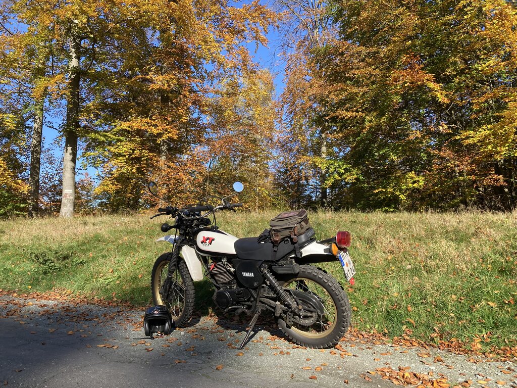

Als ich meine XT gekauft habe stand sie 30 Jahre unter ner Plane im Garten. Den Tank und sonst so einiges war schwarz lackiert worden. Allerdings nicht besonders schön..
Ich hab erst den Tank weiß lackieren lassen und dann das Dekor von KEDO aufgebracht.
Die Linien sind fast selbsterklärend aufzubringen. Das ‚V‘ etwas an der Tankmitte ausrichten, ansonsten gibts genügend Foto‘s mit Abständen ja hier im thread.
Das XT500 Logo nach Gefühl einsetzen.
Dann alles was weiß bleiben soll ankleben und das wars dann schon.
Mir gefällt‘s jetzt besser. 8)

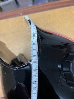

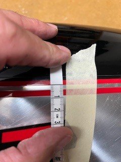

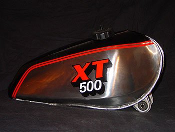

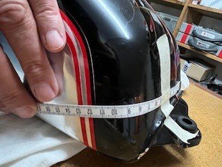

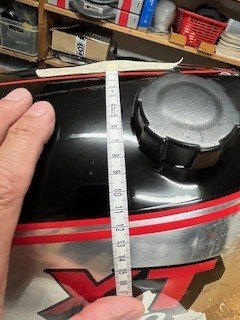

ich stehe vor einem ähnlichen Problem. Mein schöner, beulenfreier Tank einer XT Baujahr 1981 wurde irgendwann mal umlackiert in ein dunkles Metallicblau. Ok, wer 's mag....
Ich möchte ihn jetzt entlacken, polieren und neu lackieren lassen. Leider fehlt mir die Info zur Kontur der großen schwarz lackierten Fläche. Ich sollte dem Lackierer schon die Info geben, wo genau er lackieren soll.
Frage(n) deshalb:
- Hat mir jemand die Maße der schwarzen Fläche? Vielleicht so ähnlich ermittelt mit einem flexiblen Schneidermaßband wie im Beitrag weiter oben
- Oder hat jemand Bilder davon?
- Oder hat jemand es eine Schablone?
Wie habt Ihr das denn gemacht bei einem nackten Tank? Soll doch schön werden !!!!!
Danke an Alle vorab für die Hilfe.
Hallo Frankreed
Du meinst das 81er Dekor und nicht das hier vorher gezeigte 80er Design, korrekt?
Ich kann später mal messen und versuchen die Bilder zeitnah reinzustellen.
Hier noch ein Link von Peters Seite mit den ganzen Dekoren: https://www.xt500.ch/technik_tankdekore.html

Beitragvon frankreed » So Jun 01, 2025 13:43
Genau, ich meine das das Dekor:
Bin für alle Maße (und über alle Maßen :-o) dankbar.

Beitragvon UweD » So Jun 01, 2025 21:40

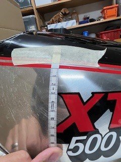

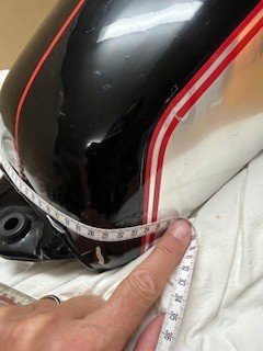

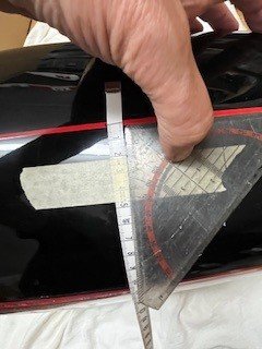

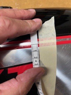

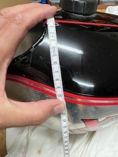

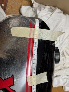

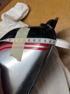

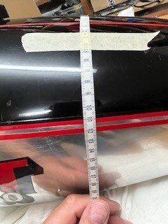

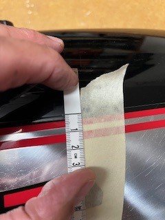

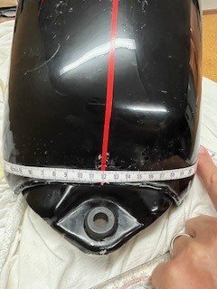

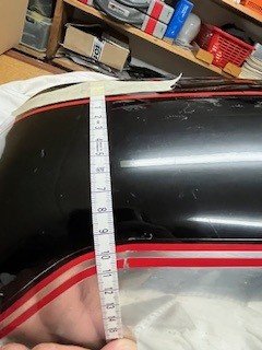

Sodele

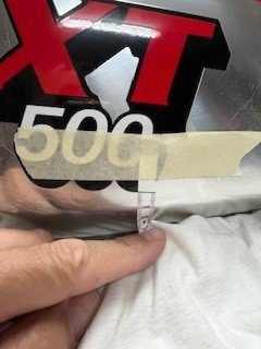

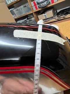

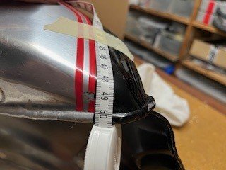

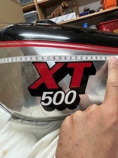

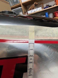

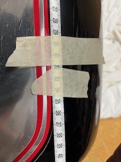

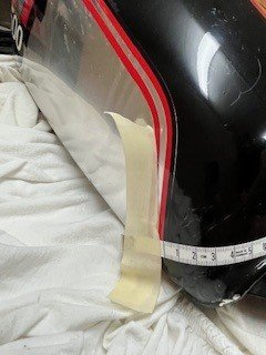

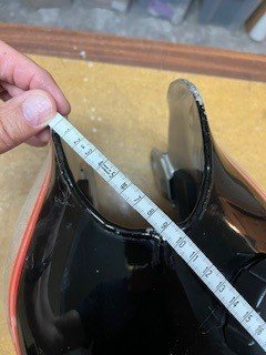

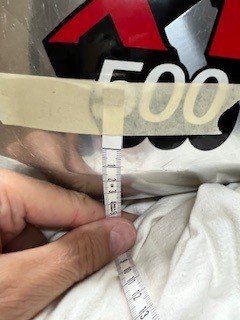

Jetzt hab ich mich mal mit Maß- und Klebeband und dem Tank beschäftigt. Hier die Maße- wenn du noch was brauchst, einfach melden.
Was mir noch garnicht aufgefallen war, ist, dass der obere rote Streifen ist doppelt so breit und zur Hälfte überlackiert. Sieht man hoffentlich auf den Bildern.
Gruss aus dem Süden
:? Bilder zu gross - ich schaue, dass ich sie morgen mal über den PC verkleinere und dann einstelle. Alternativ kann ich sie dir auch per Mail schicken.

Beitragvon UweD » Mo Jun 02, 2025 9:26
Guten Morgen zusammen.
Jetzt aber....

Beitragvon UweD » Mo Jun 02, 2025 9:27
Und Teil 3
Ich hoffe, man kanns gut sehen. Wenn du noch andere Maße brauchst, einfach melden.
Sonnige Grüsse

frankreed
Beiträge: 112
Re: Tankdekor
Beitragvon frankreed » Mo Jun 02, 2025 17:46
herzlichen Dank an Uwe.
Unter https://drive.google.com/drive/folders/ ... drive_link sind die Bilder auch in großer Auflösung zu finden.
Grüße frankreed
