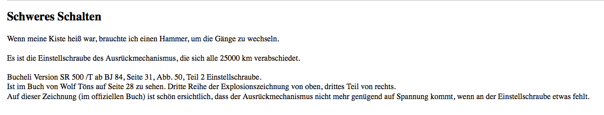

Ich habe in meinem XT Fehlerbeseitigungsordner noch folgenden Lösungsansatz, das hatte ich vor Jahren mal gefunden.
Beiträge: 2645
Re: Schaltung schwergängig
Beitragvon Mambu » Mo Apr 14, 2025 13:38
...das wäre dann ja wieder die Kupplung... :roll: :wink:
